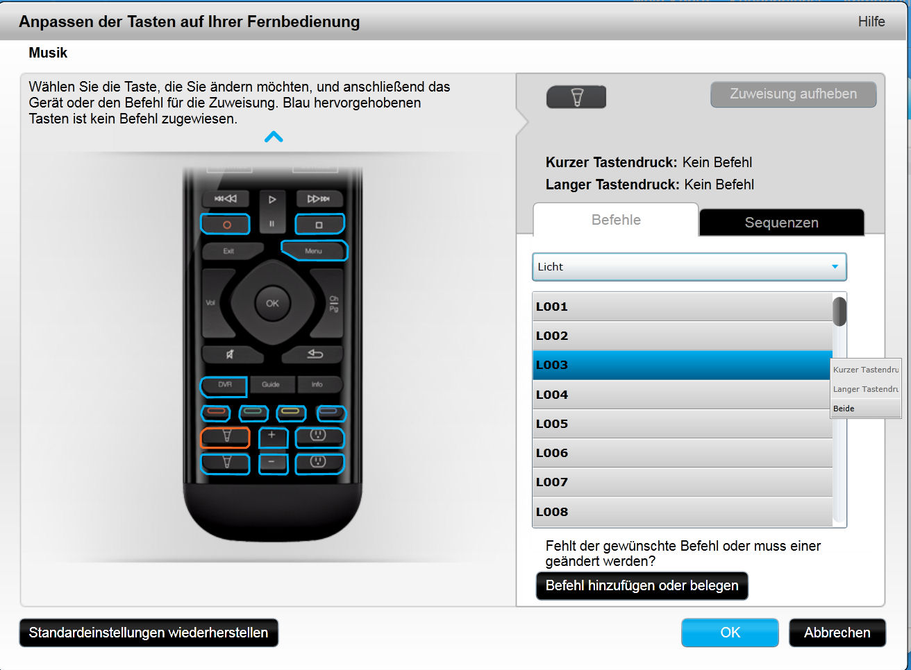

Aber klar tauchen die auf: Ich hab jetzt mal den L003 und L004 auf die beiden Lampen-Tasten gelegt.pointe hat geschrieben: In den Befehlen für diese Aktion taucht Licht aber nicht auf, und es lässt sich leider auch nicht mit den Tasten schalten.
Doch, auch das klappt: Aktuell hab ich den L003 der Aktion hinzugefügt: Irgend etwas machst Du (noch) falsch. Kann es sein, dass Du am Ende nicht OK bzw. Speichern anklickst?pointe hat geschrieben: Auch mit "Schritt hinzufügen" klappt es nicht Wenn ich keinen Befehl hinterlege speichert die "Aktion" das "Licht" nicht.

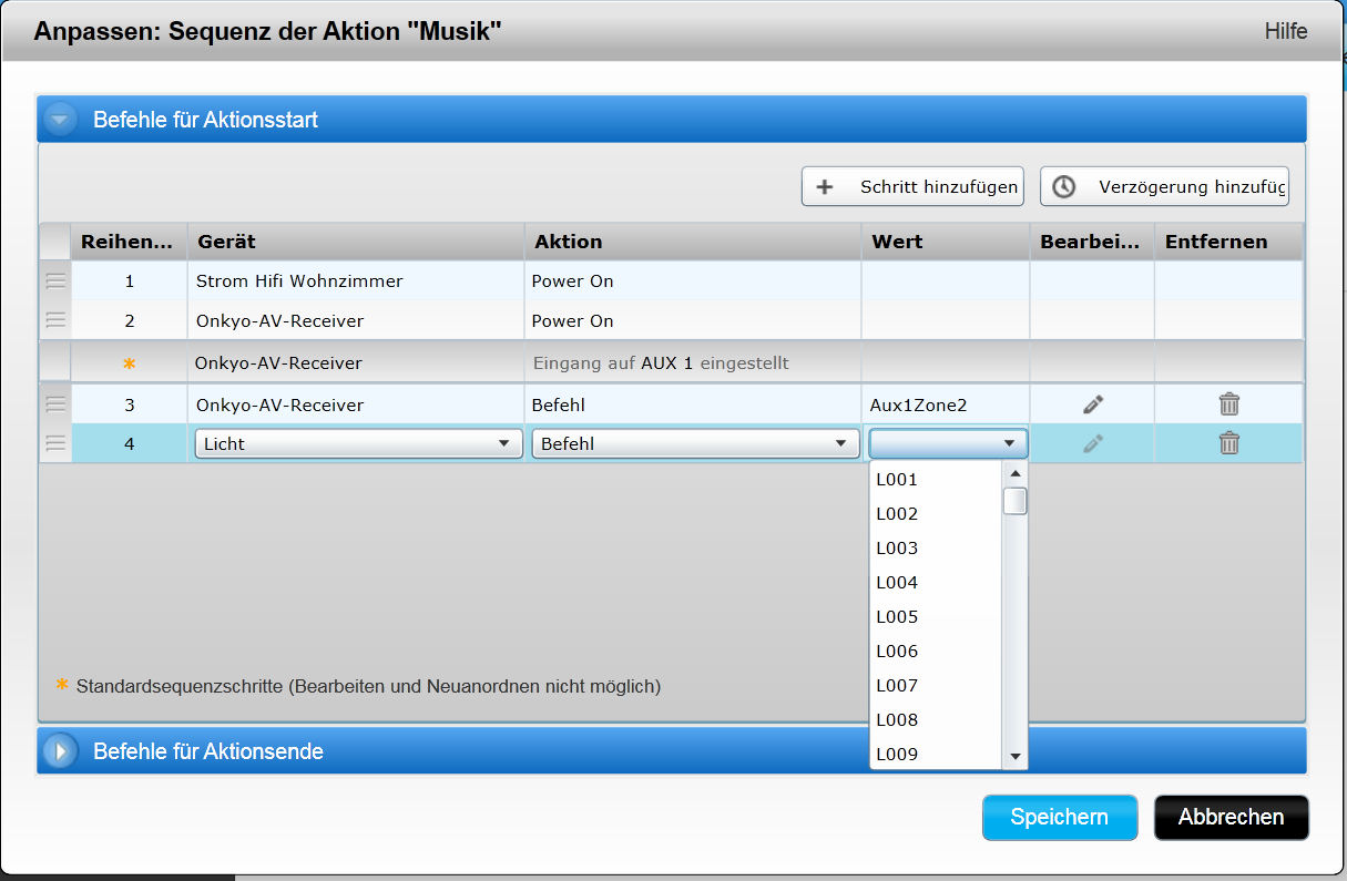

den L003 hat Hans ja nur beim Aktionsstart hinzugefügt (letzter Screenshot)
Wenn das Licht nicht angehen soll nimmst du den befehl da einfach wieder raus.

In den Betriebs-Einstellungen. Richtig, damit "Licht" beim Aktions-Start NICHT automatisch eingeschaltet wird.pointe hat geschrieben: Ich hatte wie Du geschrieben hast die L Befehle beim "Gerät" "Licht" weg gelassen.
Falsch gedacht, denn wie sollen Befehle in dieser Aktion z.B. auf die Tasten gelegt werden, wenn das Gerät NICHT in der Aktion ist?pointe hat geschrieben: Aber ich dachte auch, dass diese dann nicht in die "Aktion" eingefügt werden sollten damit sich das Licht nicht einschaltet.
Das versteh ich jetzt nicht. Du hast das Gerät "Licht" in der Aktion "Musik" korrekt eingebunden aber die Fest-Tasten eben NICHT mit den L-Befehlen belegt. Das habe ich für Dich gemacht.pointe hat geschrieben: Die Befehle auf die Tasten hatte ich ja auch gelegt. Die liefen nur nicht, weil ich das Licht nicht ohne einen L Befehl in die "Aktion" einfügen konnte.
Hab ich doch oben geschrieben:pointe hat geschrieben: Ich habe eine Synchronisierung durchgeführt, und die Aktion Musik ausgewählt. Nun geht leider doch das Licht an.
Ich habe den L003 für Dich an die Aktion "Musik" angehägt. Willst Du das nicht, löscht Du diesen Befehl in der Aktion einfach wieder.
Ich fasse also nochmal für Dich zusammen, was ich geändert habe:
- Fest-Tastenbelegung (beide Lampen-Tasten) in der Aktion "Musik" mit L003 (oben) und L004 (unten) belegt
- Befehl L003 in der Aktion "Musik" beim Aktions-Start angehängt

Das geht bei Dir, indem Du den L003-Befehl, den ich in der Aktion "Musik" eingefügt habe, wieder aus der Aktion "Musik" rauswirfst.pointe hat geschrieben: Ich möchte nur, dass ich mit den Licht Tasten das Licht steuern kann ohne das es bei dem wählen einer Aktion immer eingeschaltet wird.
Abolsut richtig.pointe hat geschrieben: Das geht aber nur wenn ich das Gerät "Licht" in jede "Aktion" einbinde.
Falsch.pointe hat geschrieben: Wenn ich den Befehl L003 bei dem Gerät "Licht" in der Aktion wieder heraus nehme, dann wird "Licht" nicht in der "Aktion" gespeichert.
Wenn Du den Befehl rausnimmst, wird das Licht NICHT automtisch beim Start dieser Aktion eingeschaltet.
Übrigens: "gespeichert" ist etwas vollkommen anderes. Daher lass uns "eingeschaltet" sagen, ok?
Auch falsch.pointe hat geschrieben: Somit lässt sich dann auch kein "Licht" über die beiden Tasten steuern.
Die Tasten-Belegung hat absolut nichts mit angehängten Befehlen in einer Aktion zu tun.
Das sind zwei verschiedene Paar Schuhe.

Sorry, aber das "Gerät" Licht in die "Aktion" Musik einzufügen scheint einfach mein Problem zu sein.
Ich kann den Befehl L003 nicht heraus nehmen ohne das Gerät Licht aus der Aktion zu löschen.
Und wenn ich dann versuche das Licht ohne den Befehl L003 wieder einzufügen lässt es sich so nicht einschalten und die Aktion speichert ohne das Licht mit "einzuschalten".

Ich habe verstanden, dass das Gerät "Licht" in die Aktion "Musik" mit eingefügt werden muss.
Wenn ich die Aktion dann ausführe, dann kann ich das Licht auch mit den beiden Tasten steuern.
Aber das Gerät "Licht" lässt sich nur in die Aktion einfügen, wenn ich dem Gerät auch einen Befehl zuweise. Sonst wird das Gerät nicht in der Aktion gespeichert.

Re: Logitech Elite mit Hub und Light-Manager Air -> Suche Anleitung
Gerät ¨Licht¨ IMMER in die Aktion einfügen
Zum automatischen starten den Befehl L003 beim Aktionsstart anhänggen
Zum manuellen schalten den Befehl L003 auf die gewünschte Taste legen
Wenn das Licht jetzt ungewollt angeht den Befehl L003 beim Aktionsstart wieder löschen. Gerät ¨Licht¨ bleibt in der Aktion drin

wo weist du da einen Befehl zu?Ich hatte wie Du geschrieben hast die L Befehle beim "Gerät" "Licht" weg gelassen.
