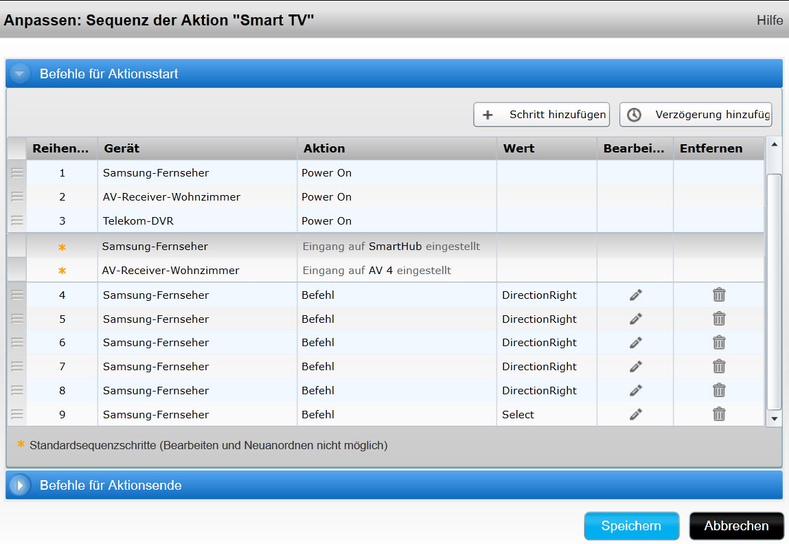

zu 1.
du kannst eine Aktion Smart Hub machen und diese Aktion erweitern um Befehle die zur Plex-App führen
sieht bei mir, für eine andere App so aus
zu 2. da geht soviel ich weiß immer nur ein Sender pro Aktion, also keine Favoriten

Kat-CeDe hat geschrieben:Hi,
vielleicht einfach als ersten Befehl noch SmartHub-Kommando schicken und vielleicht eine kleine Pause.
Hab es so gemacht wie Wolfram es auf dem Bild oben beschrieben hat.
Meinst du einen anderen Befehl?

Re: Elite PLEX-App Samsung
rsweb hat geschrieben: Hab es so gemacht wie Wolfram es auf dem Bild oben beschrieben hat.
Rolf
ich meinte einfach vor Schritt noch einmal das Kommando SmartHub und dann ein Delay von ca. 1 Sekunde.

Beiträge: 872
Also bei mir funktioniert das ohne Probleme, gerade noch zum Test eine 2te Aktion zu YouTube eingegeben.
Unsere TVs, dürften ja was die Bedienung angeht, nicht so unterschiedlich sein
Was Kat-CeDe meint ist, als ersten "Befehl" den SmartHub starten.
bei mir ist ja unter Reihenfolge Punkt 4 als erster Befehl "DirectionRight"
der SmartHub ist bei mir auch in der Auswahl vorhanden

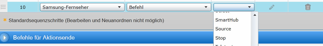

Sieht bei mir so aus...

Sony DVD Player
Phillips HUE
Beiträge: 872
Vielleicht fehlt der SmartHub bei dir, aus welchem Grund auch immer, würde erklären warum der Eingang nicht gewählt wird
hast du mal nachgesehen, unter Geräte "Befehl hinzufügen oder Belegen"

Wolfram hat geschrieben:Vielleicht fehlt der SmartHub bei dir, aus welchem Grund auch immer, würde erklären warum der Eingang nicht gewählt wird
was ist "Sports" bei dir?
Ja der fehlt bei mir wieso auch immer.
Werde nun mal versuchen diesen hinzu zu fügen
