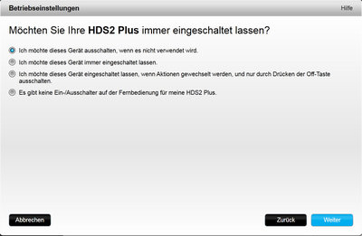

Normalerweise erkennt die Software dies korrekt und stellt es auch so in den Betriebs-Einstellungen ein.

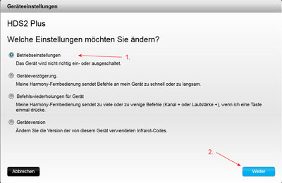

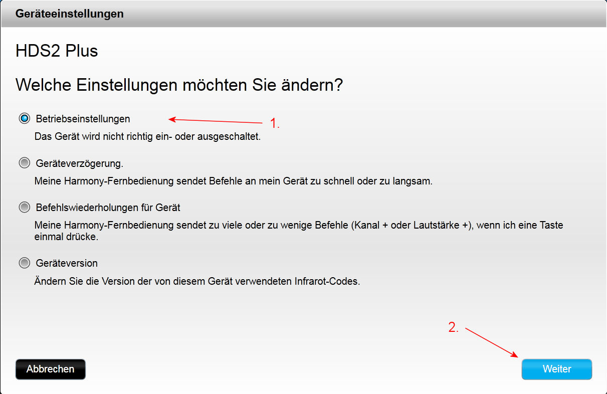

Um an die Betriebs-Einstellungen zu gelangen, klicken wir auf der Konto-Startseite auf Geräte, wählen das gewünschte Gerät mit einem Mausklick aus und wählen unten dann Geräteeinstellungen ändern aus.
Auf der Folge-Seite wählen wir Betriebseinstellungen aus ...
... und lassen die Auswahl -hier als Beispiel: Ich möchte dieses Gerät ausschalten, wenn es nicht verwendet wird. so stehen.

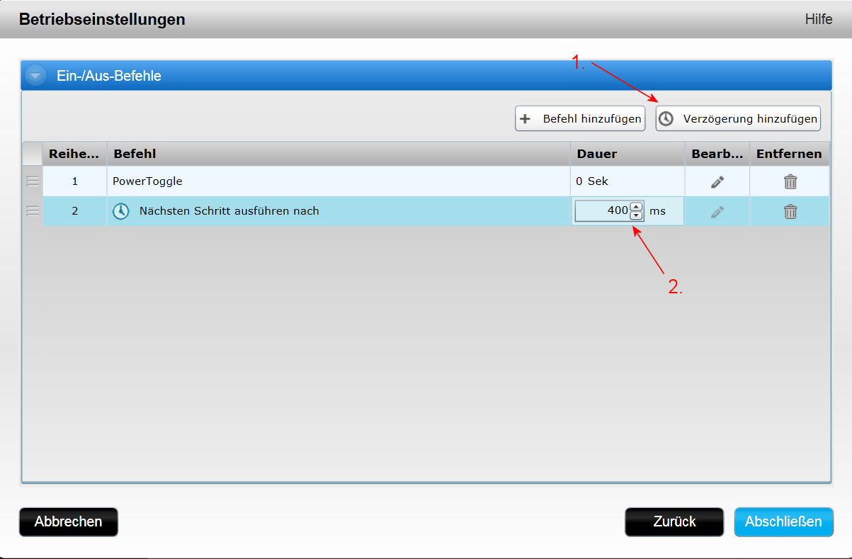

  • ein Befehl - PowerToggle

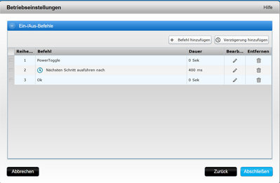

    Standardmäßig sehen wir den PowerToggle-Befehl:
    Zuerst fügen wir nun eine Verzögerung hinzu:
    Diese Verzögerung ist erforderlich, damit die Befehle nicht zu schnell nacheinander an das Gerät gesendet werden. Wie hoch die Verzögerung letzendlich sein muss, müsst ihr selbst ausprobieren.

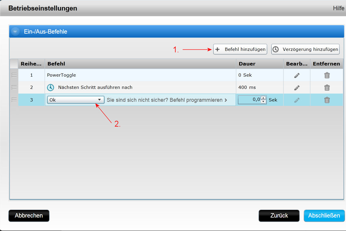

    Danach fügen wir den zweiten Befehl hinzu:
    Falls erforderlich könnt ihr die Befehle natürlich noch umsortieren, falls der zuletzt angehängt Befehl vor dem Power-Befehl kommen soll/muss.
    :!: Achtet aber immer darauf, dass die Verzögerung zwischen den beiden Befehlen liegt.

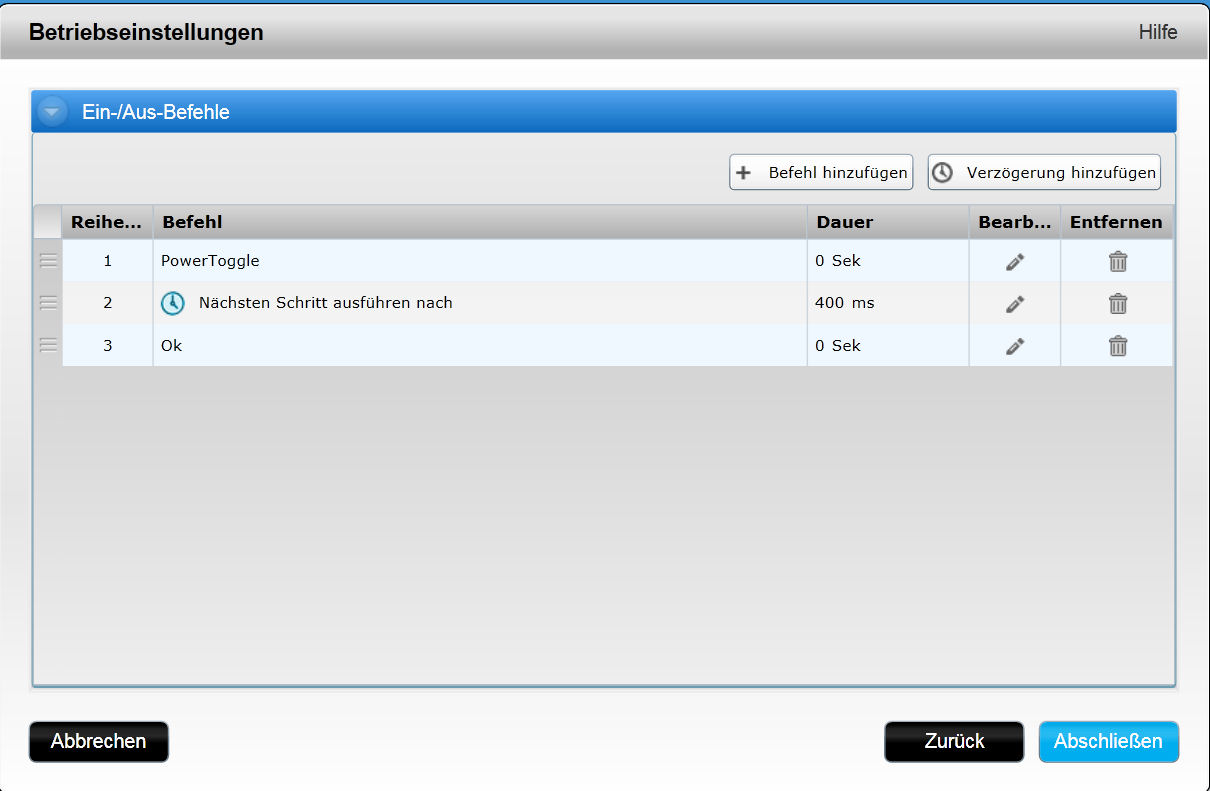

    Am Ende sieht das Ganze dann so aus:

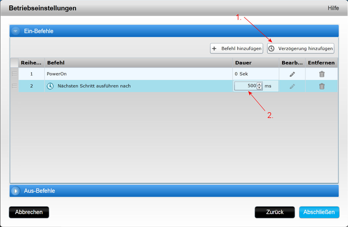

    getrennte Befehle - PowerOn und PowerOff

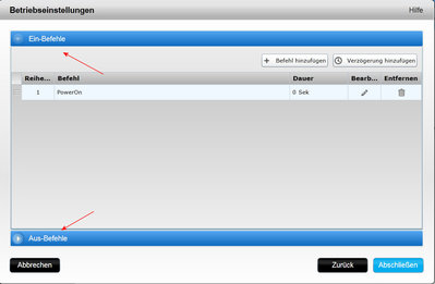

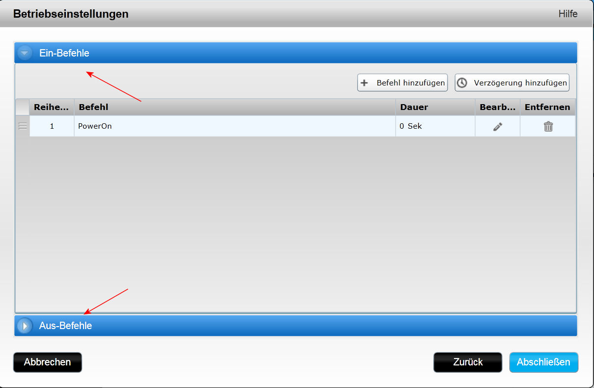

    Standardmäßig sehen wir die getrennten Power-Befehle in zwei Bereichen dargestellt:
    Hier entscheiden wir uns, ob wir mehrere Befehle beim Einschalten und/oder beim Ausschalten haben wollen.
    Dazu klicken wir auf den Balken Ein-Befehle bzw. Aus-Befehle

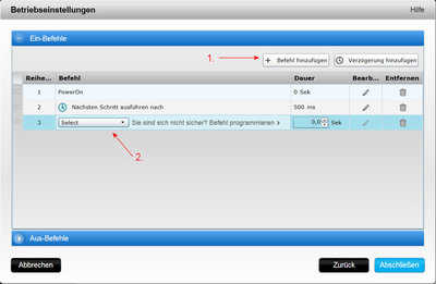

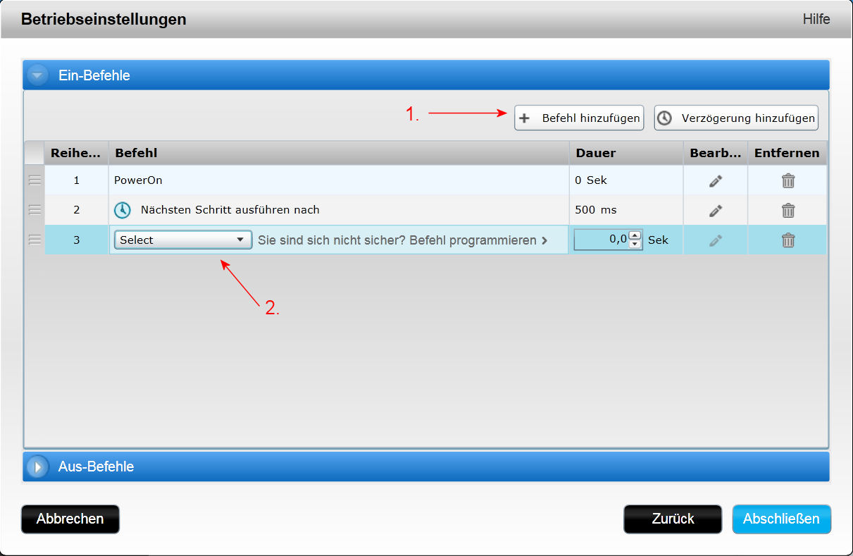

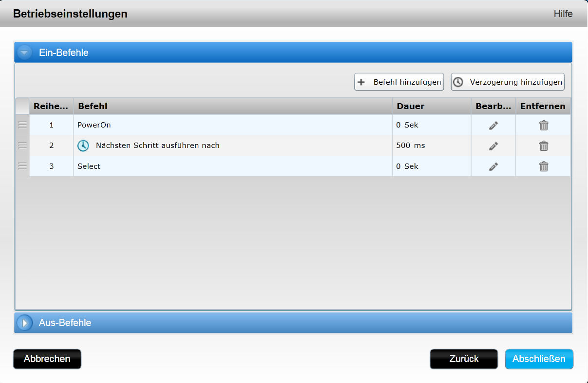

Ist alles korrekt, klicken wir auch Abschließen, um unsere Anpassungen zu speichern.
