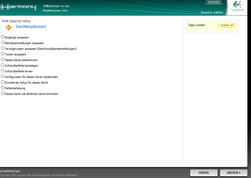

Sorry für die Nachfrage, aber in welchen Geräteeigenschaften? Habe einen solchen Punkt irgendwie nirgends entdecken können.
Beiträge: 18220
Re: Harmony One und Sky UHD Receiver
renitent hat geschrieben:Sorry für die Nachfrage, aber in welchen Geräteeigenschaften?
Bild Harmony FAQ (nur myharmony.com) | 2.09 Anleitung: Befehle einer Aktion werden nicht ausgeführt (Verzögerungen)
Stichwort: Tasten-Verzögerung --> erhöhen
Die Sende-Wiederholung findet man hier:
Bild Harmony FAQ (nur myharmony.com) | 2.10 Anleitung: Gerät reagiert auf Befehle nicht/zu lang (Sendewiederholung)

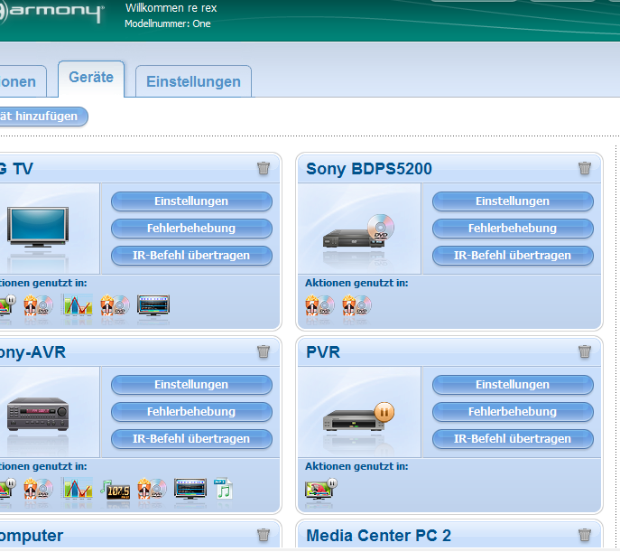

Beitrag von renitent »
Irgendwie muss ich ne andere Software nutzen. Jedenfalls suche ich den Punkt vergebens.
korken
Beiträge: 79
Heimkino 6: Xbox One S
Beitrag von korken »
Die gleiche FAQ gibt es auch für die PC Software
Befehlswiederholung
Nochmals Danke. Hab ich irgendwie Übersehen. Jetzt funzt alles.
