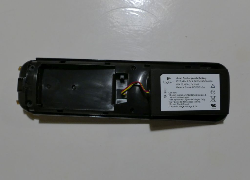

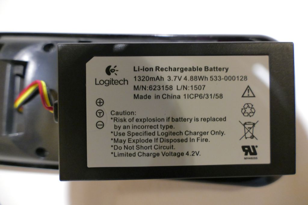

Der Akku einer 950er ist 65mm x 38mm x 8mm gross und mittels 3-poligen Stecker angeschlossen.
Bisher gibt es anscheinend keine Ersatzakkus in dieser Grösse.
Vielleicht liegt es ja an der gerundeten Seite des Akkus.
Hier das Foto eines Akkus einer 950er:
FendiMan
