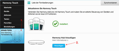

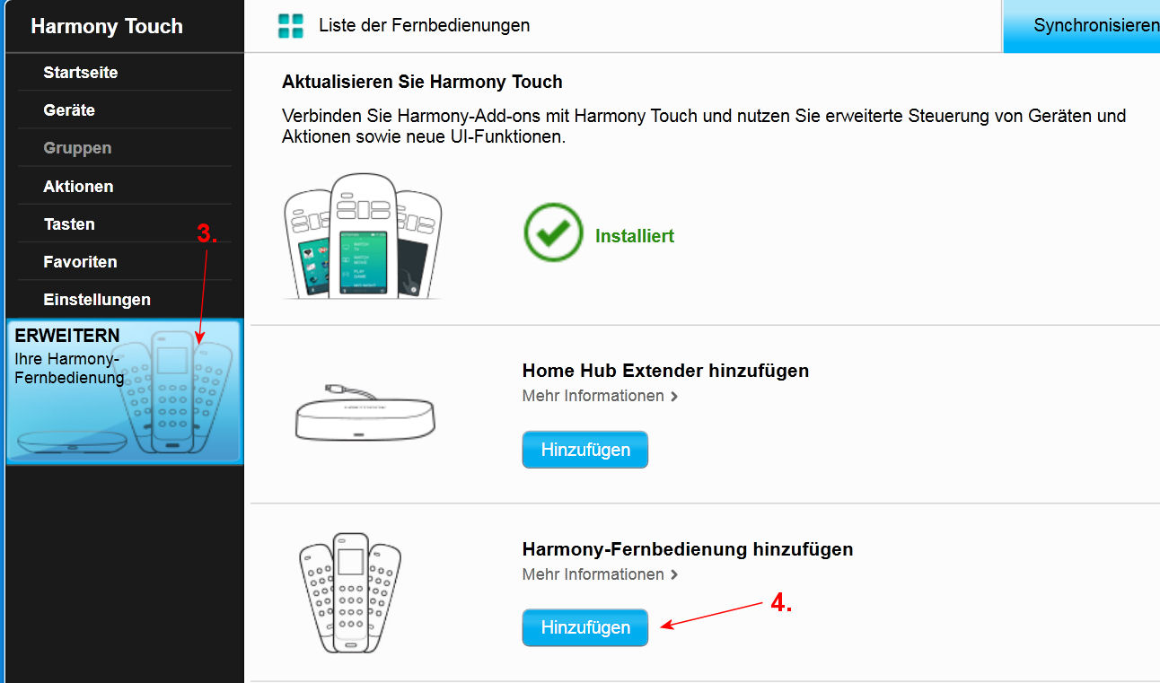

Themenersteller - Foren-Admin
- Beiträge: 18195
Re: Unterschied: Harmony Hub <--> Harmony Ultimate Hub
Nein.Cyberfighter hat geschrieben: 23. Juni 2017 08:15 Gehen meine Favoriten von der Touch dann verloren?
Kein neues Profil.Cyberfighter hat geschrieben: 23. Juni 2017 08:15 Oder füge ich den Hub der Touch hinzu und die Companion dann dazu oder muss ich da ein neues Profil erstellen?
In Deinem Konto ... ... und danach dann ...
