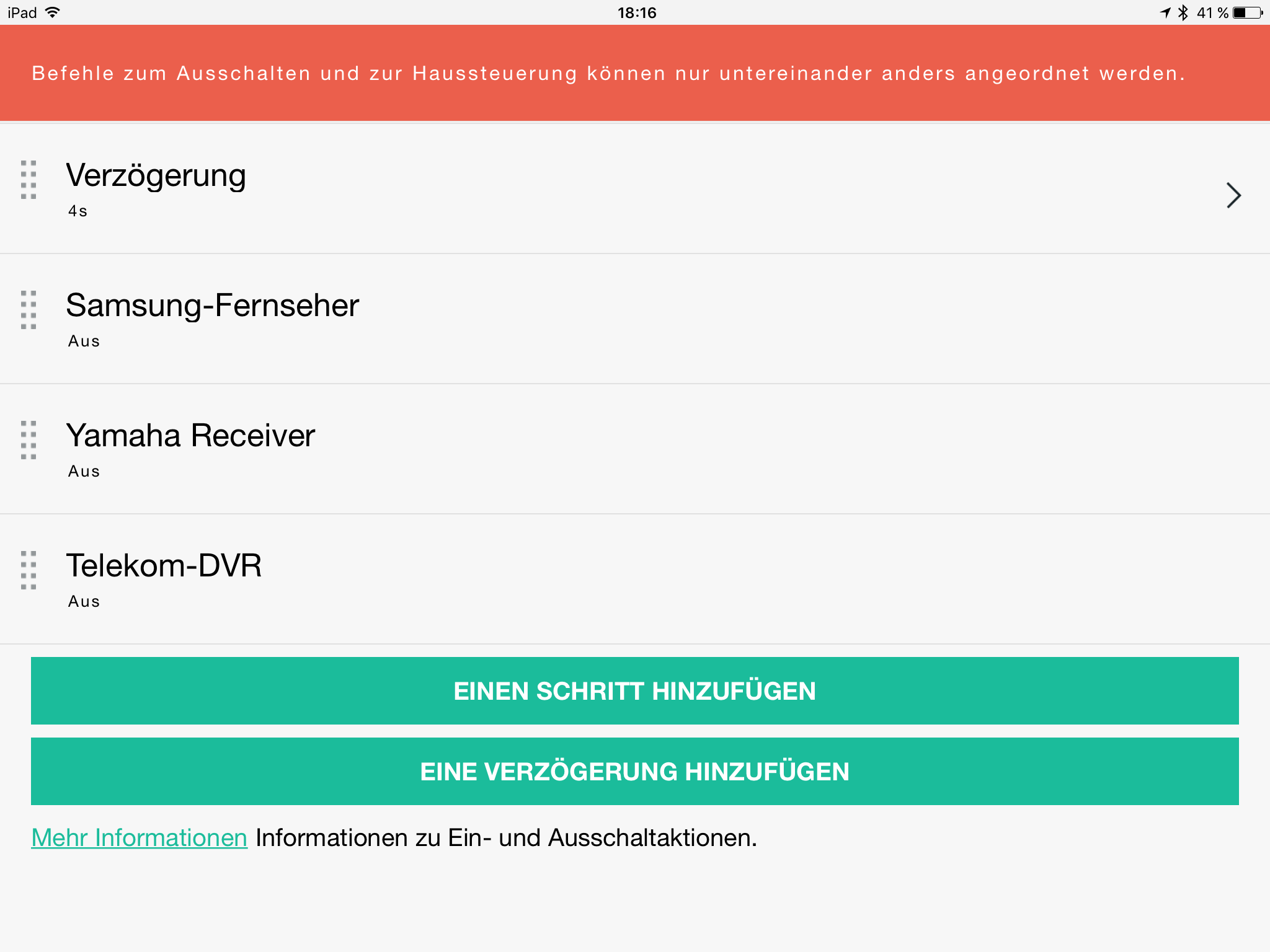

ich lese schon sehr lange in diesem Forum und bin bisher seit Jahren mit meinen Harmony Fernbedienungen sehr zufrieden.
Aktuell nutze ich eine Harmony Ultimate welche ich seit dem erscheinen dieser nutze.
Jetzt ist nach Jahren endlich ein Update gekommen auf das ich schon sehr lange warte, ich wollte eine Verzögerung in einem Aktionsende einbinden.
Folgender Hintergrund: Ich habe eine Steckdose welche sich per IR ein und ausschalten lässt, ohne Verzögerung würde diese aber den Strom abschalten bevor die angeschlossenen Geräte heruntergefahren sind.
Bisher hatte ich es so das ich direkt in dem "Gerät" (IR Steckdose) eine Verzögerung für das Ausschalten eingebaut habe welche sich an das langsamste Gerät richtet. (Xbox One benötigt ca. 20 sek. zum herunterfahren)
Ich würde das aber gerne für jede Aktion Individuell lösen indem ich im Aktionsende einfach eine Verzögerung vor den Ausschaltbefehl der Steckdose setzte.
Mit dem aktuellen Update 4.13.100 soll dies ja möglich sein, und ich habe auch die Anleitung dazu hier gelesen, aber es funktioniert einfach nicht bei mir.
Im Aktionsstart funktioniert das Wunderbar, dort kann ich eine Verzögerung an jeder Stelle einfügen, am Aktionsende geht dies aber leider nicht.
Hat jemand das gleiche Problem oder kann das bestätigen?
Vielleicht hat auch jemand einen Tipp für mich was ich hier falsch mache.
Vielen Dank im voraus.

ChaP hat geschrieben: 29. August 2017 15:00 Mit dem aktuellen Update 4.13.100 soll dies ja möglich sein, und ich habe auch die Anleitung dazu hier gelesen, aber es funktioniert einfach nicht bei mir.
Wo hast du denn das gelesen und eine Anleitung wie dies seit dem Update nun geht, hab ich auf die Schnelle auch nicht gefunden
Hab das jetzt mal selbst getestet:
  • in myHarmony läßt sich die Verzögerung nicht verschieben
  • in der App kommt die Fehlermeldung das nur die Gerätereihenfolge geändert werden kann

Ich habe diese Information aus dem Thread mit dem Release Notes, dort ist auch eine Anleitung wie das gehen soll.
Mit dieser Anleitung klappt es bei mir auch, aber halt nur beim Aktionsstart.
Die Anleitung beschreibt auch nur den Aktionsstart, es wird aber gesagt das es beim Aktionsende auch funktionieren soll.
Getestet habe ich das mit der iPad App und am PC, in der App habe ich es garnicht geschafft und am PC nur im Aktionsstart.

Re: Verzögerung im Aktionsende (4.13.100)
also am Ende einer Aktion geht bei mir nichts
in der iPad App kann ich die Verzögerung zwar verschieben, aber diese springt gleich wieder an den Anfang, mit roter Fehlermeldung (siehe Bild)

ChaP hat geschrieben: 29. August 2017 19:38 Aufgrund dessen wie es momentan in den Start einer Aktion eingebunden werden muss scheint diese Funktion quasi noch einen Beta Status zu haben.
Nicht ganz.
Die Entwickler haben sich komplett auf das Hinzufügen von Befehlen/Verzögerungen in den Aktions-Start "verbissen" und dabei alles andere -korrektes und vernünftiges Handling, Hinzufügen bei Aktions-Ende- leider übersehen.
Das ist Logitech aber bekannt und es soll wohl daran gearbeitet werden. Ich habe gerade eben das Problem "Verzögerungen bei Aktions-Ende" im Beta-Forum gepostet und hoffe, das auch das in das nächste Release mit einfließt.

ChaP hat geschrieben: 30. August 2017 15:20 Das mit dem Strom schalten mache ich bei mir jetzt seit ca. 2 Jahren und als ich mir diese Steckdose gekauft habe und dann bemerkt habe das der Strom abgeschaltet wird während die Xbox noch herunterfährt ist bei mir der Wunsch entstanden eine Verzögerung vor den Befehl der Steckdose zu setzten.
Und genau das wird hier gemacht:
Bild Harmony FAQ (nur myharmony.com) | 5.03 Anleitung: Funk-Hauptschalter/IR-Hauptschalter

TheWolf hat geschrieben: 31. August 2017 09:45 Und genau das wird hier gemacht:
Genau so habe ich es bei mir auch gelöst, aber da die Xbox ca. 20 Sekunden benötigt ist die Zeit bei mir sehr hoch eingestellt was einfach etwas unschön ist.
Mein Receiver, also die VU+, ist nicht mit an der IR Steckdose angeschlossen um Aufnahmen Programmieren zu können usw. das bedeutet das beim ausschalten der Aktion Fernsehn der Strom sofort ausgeschaltet werden könnte.
Ich würde mit der Verzögerung im Aktionsende gerne einfach Individuell auf die Geräte eingehen und finde dass es auch die elegantere und schönere Lösung wäre.

ChaP hat geschrieben: 31. August 2017 10:20 Ich würde mit der Verzögerung im Aktionsende gerne einfach Individuell auf die Geräte eingehen und finde dass es auch die elegantere und schönere Lösung wäre.
100%ige Zustimmung. :ja:
Nur leider müssen wir jetzt auf Logitech warten und hoffen, das sie auch das möglichst bald umsetzen.
Um die lange Verzögerung in der Aktion "Fernsehen" nicht zu haben, müsstest Du die Steckdose nochmal als Gerät anlegen und darin dann die gewünschte Verzögerung setzen.
Also einmal z.B. Gerät "Steckdose-XBOX" und einmal Gerät "Steckdose-allgemein".

Danke für den Tipp, da bin ich noch garnicht drauf gekommen meine IR Steckdose einfach zwei mal als Gerät zu hinterlegen :wall:
Nichts desto trotz wünsche ich mir die saubere integration der Verzögerung im Aktionsende ;-)
