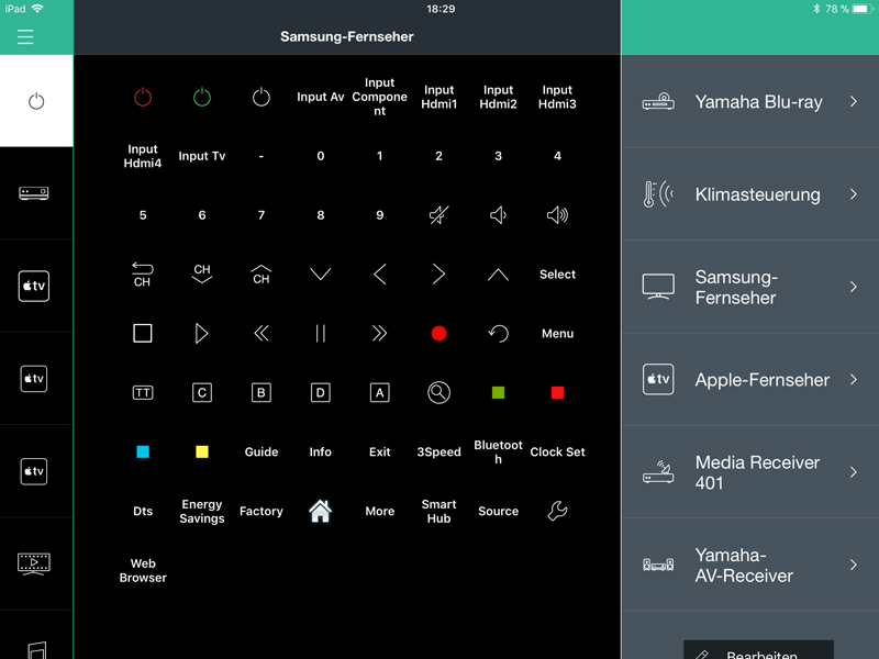

das ist bei der Harmony als einzelne Befehle angelegt, da das Steuerkreuz meist anders belegt ist
also A, B, C, D den Farben zugeordnet, entsprechend dem eingeblendeten Symbol bei klick auf diese Taste
je nach Aktion ist es auch möglich, das das die Farben bereits den Farbtasten der 950 zugeordnet wurden

Kat-CeDe hat geschrieben: 1. November 2017 16:07 Da sollten dann auch die einzelnen Befehle für die Farben drauf sein.
Wie geschrieben sind die Befehle ja bereits vorhanden A = rot, B = grün, C = gelb, D = blau
somit kann er sie nach belieben auf Tasten oder ins Display legen, sofern nicht bereits automatisch geschehen
es muss also nichts angelernt werden

dann füge doch diese der Harmony hinzu, Befehle sind doch vorhanden
hab ja auch diesen Extra Button, mir fehlt denke mal nix , zumindest vermisse ich nichts :wink:
Time-Shift müsste ja die Pausentaste sein, also ||
Aufnahme der rote Punkt
