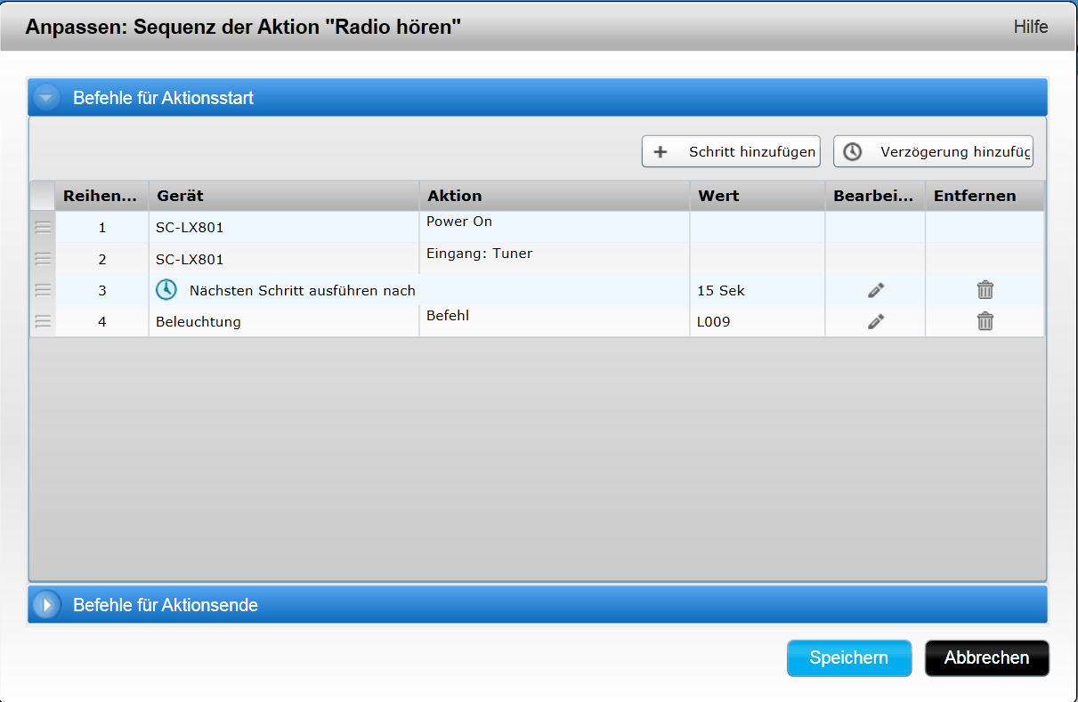

Schrankwand hat geschrieben: 29. November 2017 10:48 @TheWolf
und jetzt schaust du Dir bitte noch ein mal meinen angefügten Screenshot an. Und dann guckst du mal bitte wo eben jene 15sec Verzögerung eingebaut ist, die eben NICHT! funktioniert. Und dann reden wir weiter :mrgreen:
Gesagt, getan und sogar noch mehr. :ja:
Ich hab eine meiner Aktionen auf der Elite auch mal mit 15 Sek Verzögerung und nachfolgendem Befehl erweitert:
Tja und was soll ich sagen: Es funktioniert einwandfrei.
Man sieht sogar auf der Harmony, wenn die Aktion gestartet wird, das der "Sende-Balken" exakt die 15 Sek. durchläuft, ehe der nächsteb Befehl gesendet wird.
Daher meine Frage: Siehst auch Du den "Sende-Balken" die 15 Sekunden, ohne das was passiert?

Nein, den sehe ich nicht. Er spult die komplette Startsequenz ab, nur wenn eine Verzögerung direkt nach der "Standardsequenz" eingefügt wird, verschluckt der diese - als wäre sie nicht da. Ich habe da sogar extra mit hohen Verzögerungswerten getestet, weil ich am Anfang noch dachte ich spinne - so nach dem Motto: Das können doch keine 10sec gewesen sein.
kA. Vielleicht hängen die Probleme die ich habe (Dauersendebefehl hängt sich auf, Befehle vom Fernseher aus der Datenbank funktionieren in der Endsequenz gar nicht, Verzögerungen funktionieren in den Start/Endsequenzen nur, wenn vorher ein Custom Befehl eingefügt ist) alle zusammen irgendwie mit meiner Geräte Konstellation zusammen. Ich hab ja irgendwie das Gefühl, dass irgendwas am Harmony-Standardeintrag vom Sony TV (XE9005) zerschossen ist.
Ich habe den ganzen Buglog mal an Logitech geschickt. Da die ja die Konfiguration einsehen können, sollten die das ja auch nachstellen können. Die Frage ist nur, ob das überhaupt über den First Level Support ans Backoffice weitergereicht wird.
Ich konnte mir zumindest mit allen Problemen jetzt mit teils abenteuerlichen Workarounds behelfen. Das hat mich die komplette Freizeit der letzten 4 Tage gekostet.

Schrankwand hat geschrieben: 30. November 2017 16:15 Nein, den sehe ich nicht.
Evtl. hast Du's ja schon gemacht.
Ansonsten würde ich diese Aktion mal komplett neu erstellen. Es kommt nicht selten vor, das Aktionen sich bei der Ausführung anders (falsch) verhalten als sie in myharmony angezeigt werden.
