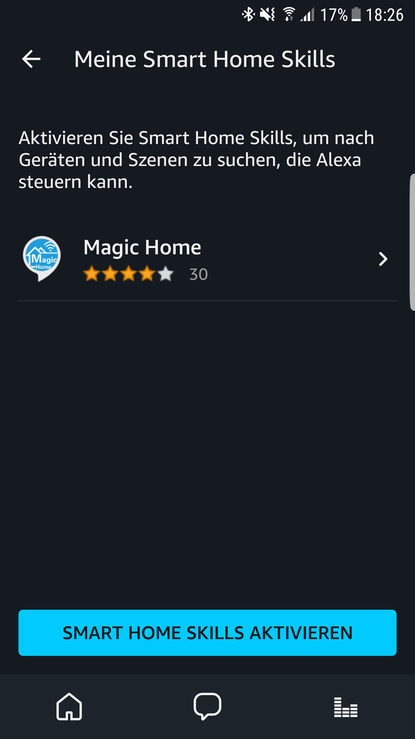

das wird auch nirgends angezeigt, nur im Skill und da steht es doch
und nochmal als Hinweis, Harmony ist "kein" Smart Home Skill, wird also dort "nicht" aufgeführt
sondern nur unter deinen Skills
es gibt also nichts zum draufrumklicken nur Sprachbefehle

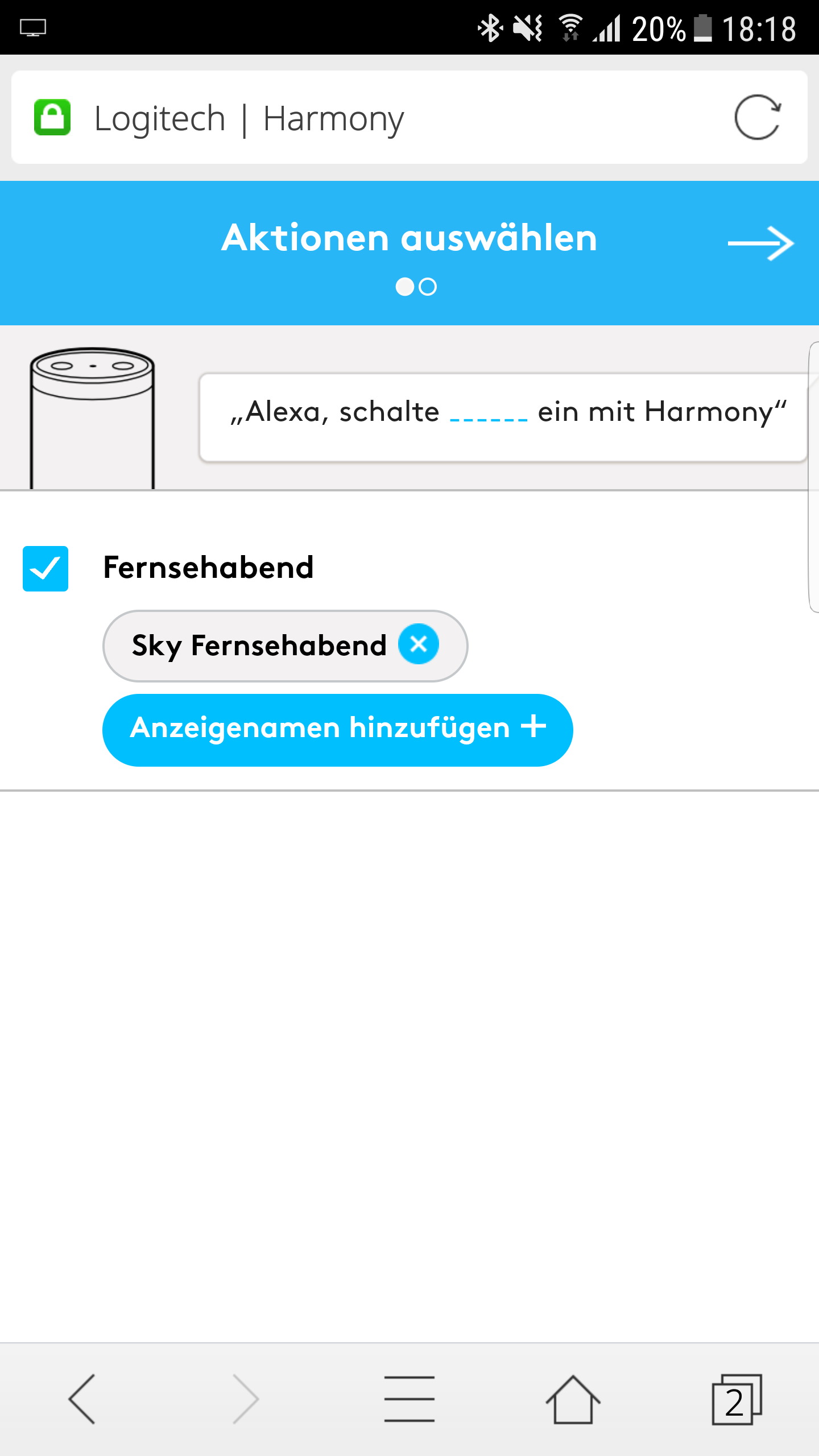

Bei mir sagt sie ich konnte kein aktion und keinen lieblingssender mit Fernsehen finden
- Beiträge: 874
Re: Anfänger braucht Hilfe
deine Aktion heißt ja auch nicht Fernsehen sondern Fernsehabendmb78 hat geschrieben: 27. Dezember 2017 19:06 Bei mir sagt sie ich konnte kein aktion und keinen lieblingssender mit Fernsehen finden
Bei mir im. Smart home stand noch tv. Habe gesagt alexa starte tv mit Harmony, es ging. Jetzt hab ich tv in fernsehabend umbenannt und es geht nicht mehr.

Jetzt hab ich noch die aktion in fernsehen umbenannt. Grad hat es geklappt.
