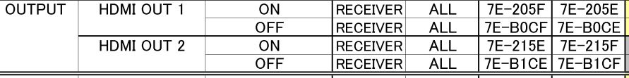

Re: Yamaha RX-V3067 und Scenen Tasten 5-12 bzw. HDMI OUT
probier mal die
Die letzten beiden Spalten sind jeweils ID1 und ID2
probier mal die
danke, ja die scheinen zu klappen. Hab sie nur mal schnell direkt mit der alten Fernbedienung geschickt.
Wo hast Du die denn her? Kannst Du mir evtl. auch die ganze Liste zukommen lassen?
Hi,std hat geschrieben: 4. Januar 2018 16:32 Hi
probier mal die
weiß jemand ob die auch beim RX-V781 funktionieren würden?
Könnte ich diese Liste eventuell auch bekommen?
Danke und Gruß
Mirko
