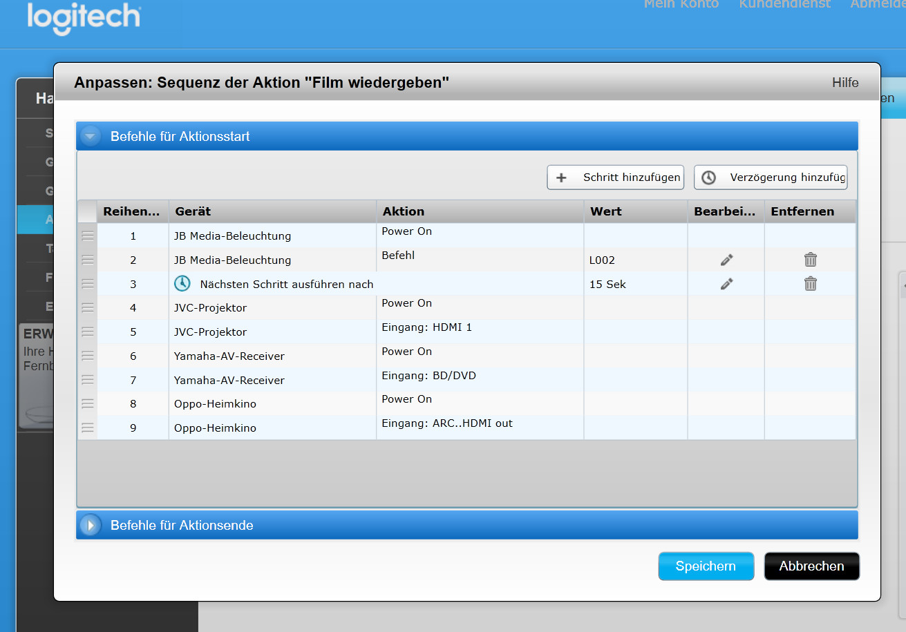

habe ein größeres Problem das mich zur Weißglut bringt:
Ich wünsche mir folgende Aktion Film wiedergeben:
Yamaha rx-a2070 und oppo udp-203 gehen an, Beamerlift und motorgesteuerte Leinwand gehen über light manager air runter (2 Aktoren coco asun 650 verbaut,1x an leinwand und 1x beamerlift mit Befehlen L001 sowie L002) sowie der Beamer soll angehen.
Jetzt kommt aber das Problem:
Egal wie ich die Aktion schalte wird sofort anfangs versucht den Beamer zu starten obwohl der ja noch gar kein Infarotsignal empfangen kann da er ja geschlossen in der Decke sitzt. Der Aktor L001 der für den Beamerlift zuständig ist wird nach gedrückter Aktion auf der Fernbedienung erst nach 26 Sekunden aktiv und fährt dann mit dem Beamer herunter. Die Folge ist natürlich das der Beamer ausbleibt
Ich setzte eine harmony elite sowie den harmony hub ein. Die Damen von der Hotline verstehen nur Bahnhof.
Wer kann mir helfen und hatte schon eine ähnliche Situation ? Mache die Arbeit für einen Bekannten und möchte einfach nicht dumm da stehen.
