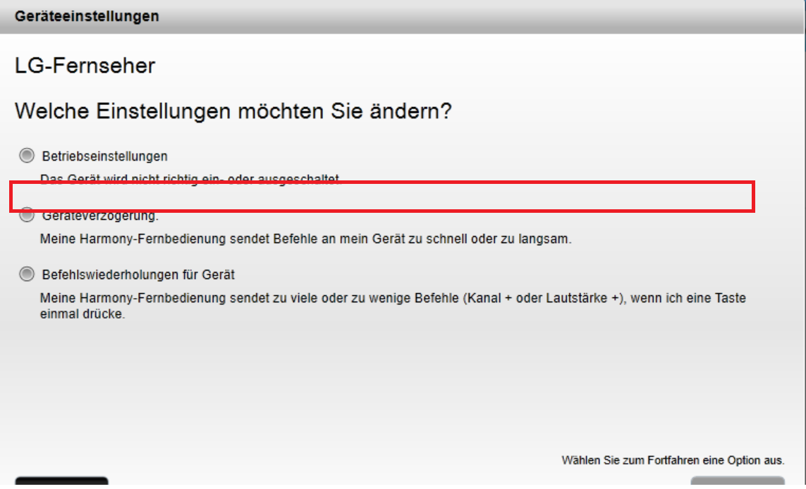

Nachtrag: Ich habe das Problem, dass ich in den Geräteeinstellungen "Geräteeinstellungen ändern" des LG TV den Punkt Eingangseinstellungen nicht finde. Ich sehe nur die Punkte Betriebseinstellungen, Geräteverzögerungen, Befehlswiederholungen. Kann mir da jemand helfen?

Auch verstehe ich nicht, warum beim LG keine "Eingangseinstellungen" veränderbar sind.

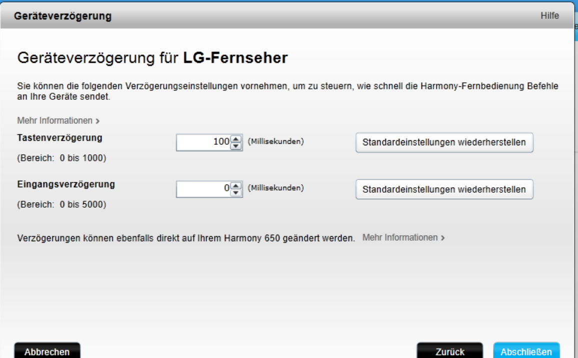

Übrigens sehen die Geräteverzögerungen in der Harmony App für meinen LG recht abgespeckt aus. Man kann nur Tastenverzögerung und Eingangsverzögerung einstellen.

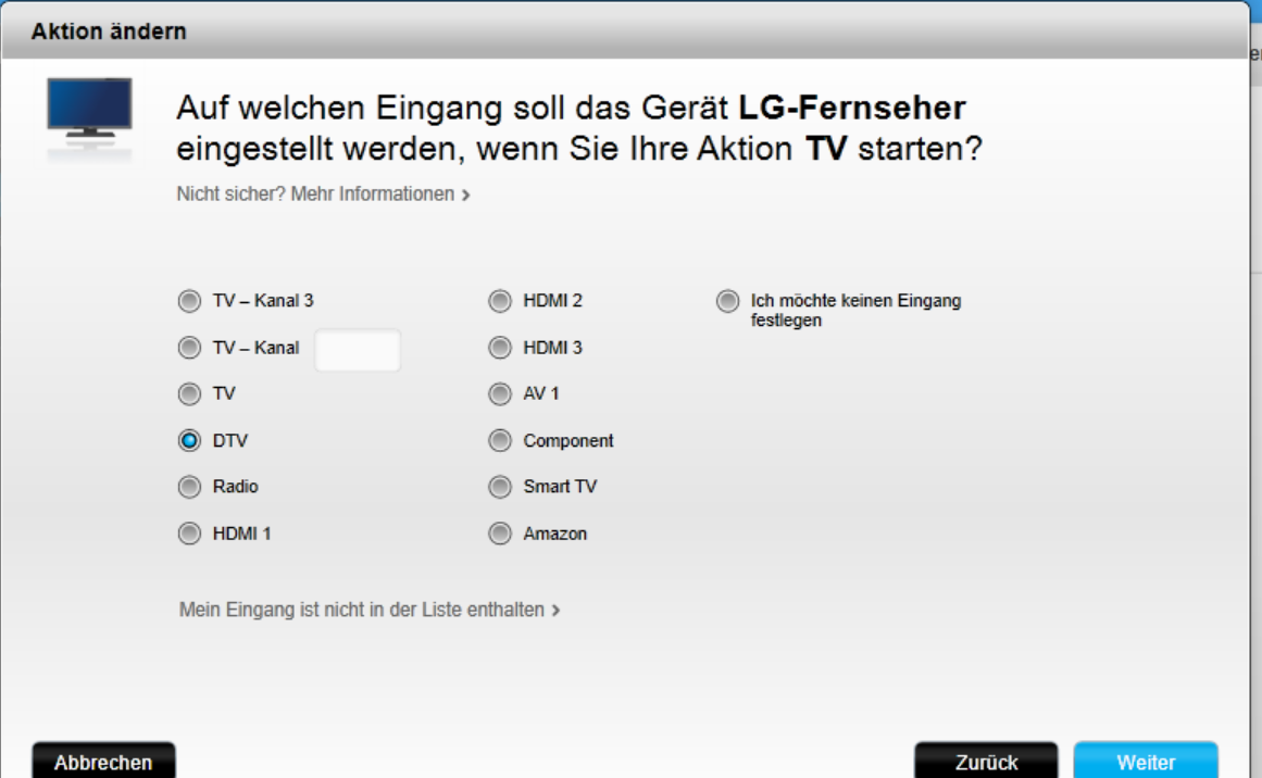

Es lag nicht an der Einschaltverzögerung. Ich habe den Fehler gefunden.
InputTV ist die falsche Wahl, "DTV" ist richtig. Damit läuft es nun problemlos, auch mit 10Sek Einschaltverzögerung.

Hmm, zu früh gefreut. Mit der Eingangswahl DTV wird zwar von einem anderen HDMI EIngang auf TV umgeschaltet, aber leider habe ich ein Problem wenn der TV vorher scchon auf Eingang TVInput stand. Genau dann wird blöderweise von SAT Empfang auf SAT Radio umgeschaltet.
Wie bekomme ich das gelöst?
Oder konkreter gefragt. Im Anhang seht die Möglichkeiten der Eingangswahl am LG 6309 TV. Wie bekomme ich es hin, dass bei Eingangswahl "TV" die Taste "TVInput" gewählt wird? TVInput habe ich auf eine Taste gelegt und diese funktioniert. Aber leider nur mit manueller Tastenbedienung und nicht mit der Anwahl der Aktion, wo das automatisch passieren sollte.
Ich finde keine Möglichkeit das zuzuordnen.
Danke.
Danke.

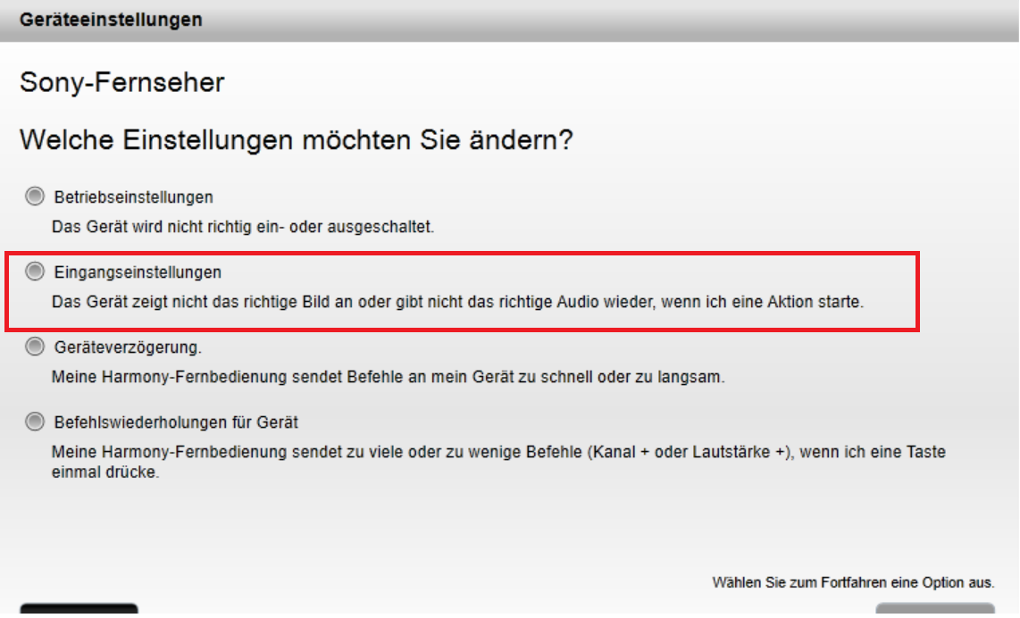

Tja, da Du in den Geräte-Einstellungen den Punkt Eingangseinstellungen nicht hast bleibt Dir zur Überprüfung nur der Support.log11 hat geschrieben: 11. März 2018 18:17 Wie bekomme ich es hin, dass bei Eingangswahl "TV" die Taste "TVInput" gewählt wird?
Oder Du bindest mal ein anderes, höheres TV-Modell ein und schaust, ob bei dem die Eingangseinstellungen vorhanden sind.
