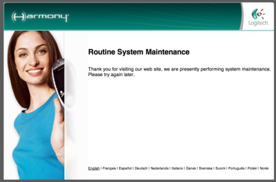

Nach 2 Stunden und einem niedergestreckten Hub und einer leeren Fernbedienung - factory Reset - und ausschalten aller Geräte mit den original Resets kriegt es logitech auf die Reihe eine wirkliche Fehlermeldung zu posten.
Meine "Innere Harmonie" mir dieser Firma ist empfindlich gestört. Gute Nacht.
P.S. Die Fehlermeldung kommt nicht etwa bei "visiting der website" sondern beim starten von Myharmony auf meinem Mac…
