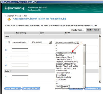

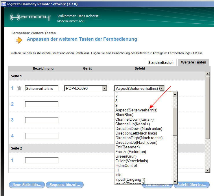

Beiträge: 18177
Re: von Remote-Software auf MyHarmony
Hi.
Befehle in deutsch in der PC-Software? Wohl kaum.
Was da drin ist sind zusätzliche Übersetzungen der/einiger Befehle in's Deutsche (siehe roten Pfeil).
Das ist aber in MyHarmony nicht mehr der Fall. Dort gibt's nur noch die Original-Befehls-Namen.
