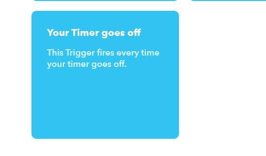

mal kurz zu IFTTT. Habe da nicht viele Recipes gefunden die ich brauchen kann. Aber was mich immer gestört hat das ich den Dot in der Küche wenn ein Timer abläuft nicht, oder zumindest nur schwer, höre.
Also dachte ich mir lasse ich im Wohnzimmer eine Lampe blinken

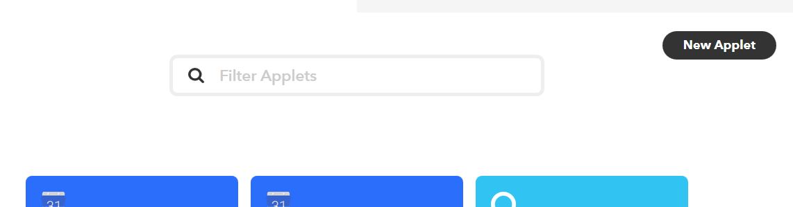

Oben rechts auf "New Applet" klicken
Auf "this" klicken
im Suchfenster auf der nächsten Seite "Alexa" eingeben und Suche starten. Da bekommt ihr einige Applets angezeigt und wählt Folgendes aus

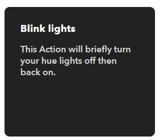

im nächsten Fenster auf "that" (Bild 2) klicken. Ins Suchfenster "Hue" eingeben und Suche starten. Folgendes auswählen
gewünschte Lampe auswählen, fertig.
Die Lampe blinkt aber nur geschätzt 10-15 Sekunden. Wenn Die Gefahr besteht das man öfter mal doch nicht in diesem Raum ist legt man dasselbe Applet mehrmals an, mit jeweils ner Lampe in mehreren Räumen.
