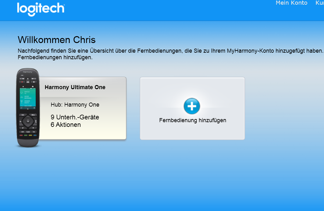

Bisher hat über GH in Verbindung mit IFTTT die Bedienung der Ultimate One inkl. Hub alles funktioniert.
Seit gestern sagt GH mir das sie z.B. den TV nicht ausschalten kann. Die Ultimate One funktioniert alleine einwandfrei, auch die Harmony Hub App klappt. Aber eben nicht mehr über Sprachsteuerung.

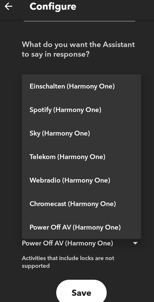

Im IFTTT tauchen die Aktionen auf und lassen sich auch auswählen.
Alle Konten sind eingebunden.
Was mich stutzig macht ist das der Hub im Harmony Account verschwunden ist. Klicke ich auf FB hinzufügen und schließe den Hub am PC an, bekomme ich die Meldung das die FB bereits eingebunden ist.

Beiträge: 6516
Re: Harmony Befehle werden nicht ausgeführt (IFTTT)
das der Hub im Bild verschwunden ist sollte nicht nicht so weiter stören. Wichtig ist das Du noch die Optionen mit Hub-Namen (auch nicht immer) und WLAN-Zugang hast. Logitech bekommt die Anzeige in der Gallerie nicht in den Griff.
