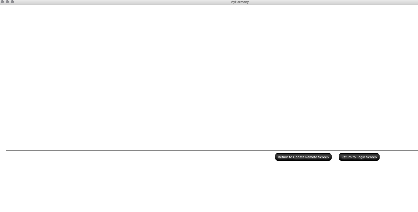

Hat jemand einen Mac und die Installation der Developer FW versucht?
Ich bekomme die zwar in der Auswahl, aber im zweiten Schritt sehe in für eine Sekunde eine Prozentzahl und der Screen bleibt weiß. Ich kann dann nur noch auf zurück und das Spiel geht von vorne los...
Das downgrade auf die vorherige FW lief durch...

kabelbinder hat geschrieben: 23. Dezember 2018 12:08 @borland123:
Installation mit Mac (MacOS Mojave, Software MyHarmony Version 1.0.0.97) hat Gestern auf Anhieb geklappt, nachdem in der Nacht zuvor das Zwangs-Update aufgespielt wurde. Eher unwahrscheinlich, aber: Anderes USB-Kabel mal probiert?
Danke, aber das ist es nicht.
Das zweite Bild (nachdem ich auf „Update Firmware“ klicke) bleibt weiß und müsste auch ohne angeschlossenen Hub kommen.
Das klappt ja auch wenn ich unter „Harmony Smart Control“ auf „Update Firmware“ klicke, dann geht’s normal mit dem zweiten Bild weiter so das ich die aktuelle Firmware installieren kann (was ich leider in meiner „Verzweiflung“ auch gemacht habe und jetzt kein Restore auf die alte FW machen kann...)
Klicke ich auf „Update Firmware“ bei der Developer FW bleibt das nächste Bild wie oben gepostet weis....
So eine k*******
Ich habe die Harmony Software schon x mal neu installiert und alles was ich am Mac gefunden habe (Libary) gelöscht.
Immer das gleich Ergebnis. Bin ratlos, so funktioniert das jetzt nicht mehr.
Kein Restore möglich, Developer FW lässt sich nicht installieren da das 2 te Bild weis bleibt.

Re: firmware v4.15.206 vermeiden!
Beitrag von kabelbinder »
Da bin dann leider raus; habe das gerade nochmal probiert und bekomme das zweite Fenster auch ohne angeschlossenen Hub. Harmony-Software hat sich zuvor automatisch eingeloggt und erst dann, wenn die benutzen Fernbedienungen zu sehen sind, „alt + F9” gedrückt.

Bekommst du denn das 2. Fenster ohne Inhalt auch dann, wenn der Hub noch gar nicht per USB angeschlossen ist?
Ich vermute fast ein Problem am Mac:
Welche Version der Desktop-Software MyHarmony hast du installiert?
Welches OS ist auf deinem Mac installiert? Evtl. eine Windows-Partition oder eine VM (Bootcamp, Parallels, VMwareFusion) vorhanden?
Mac per LAN oder WLAN im Netz?
Edit: sehe gerade, hast du ja schon geschrieben, dass das 2. Fenster weiß bleibt, auch ohne Hub!
