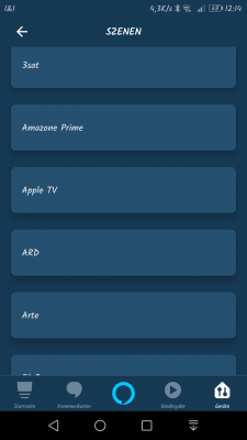

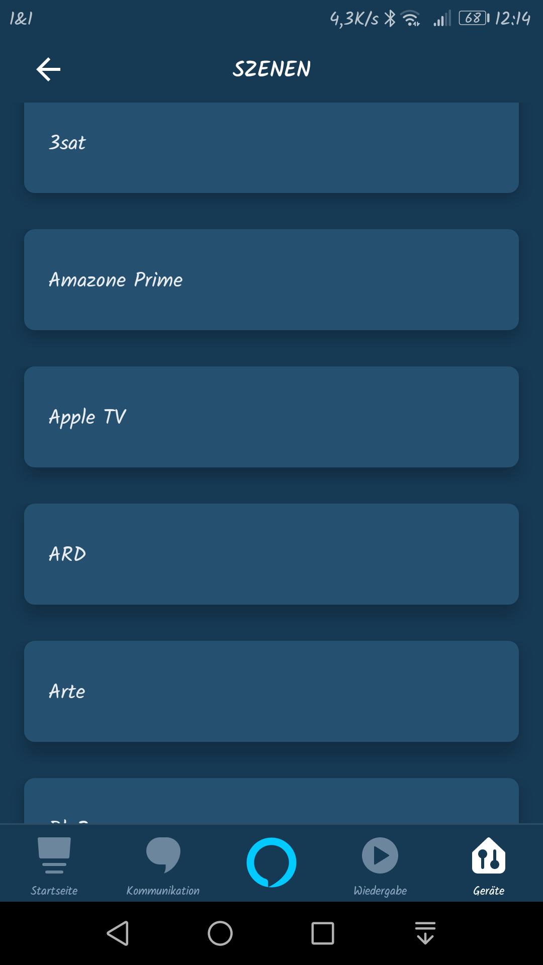

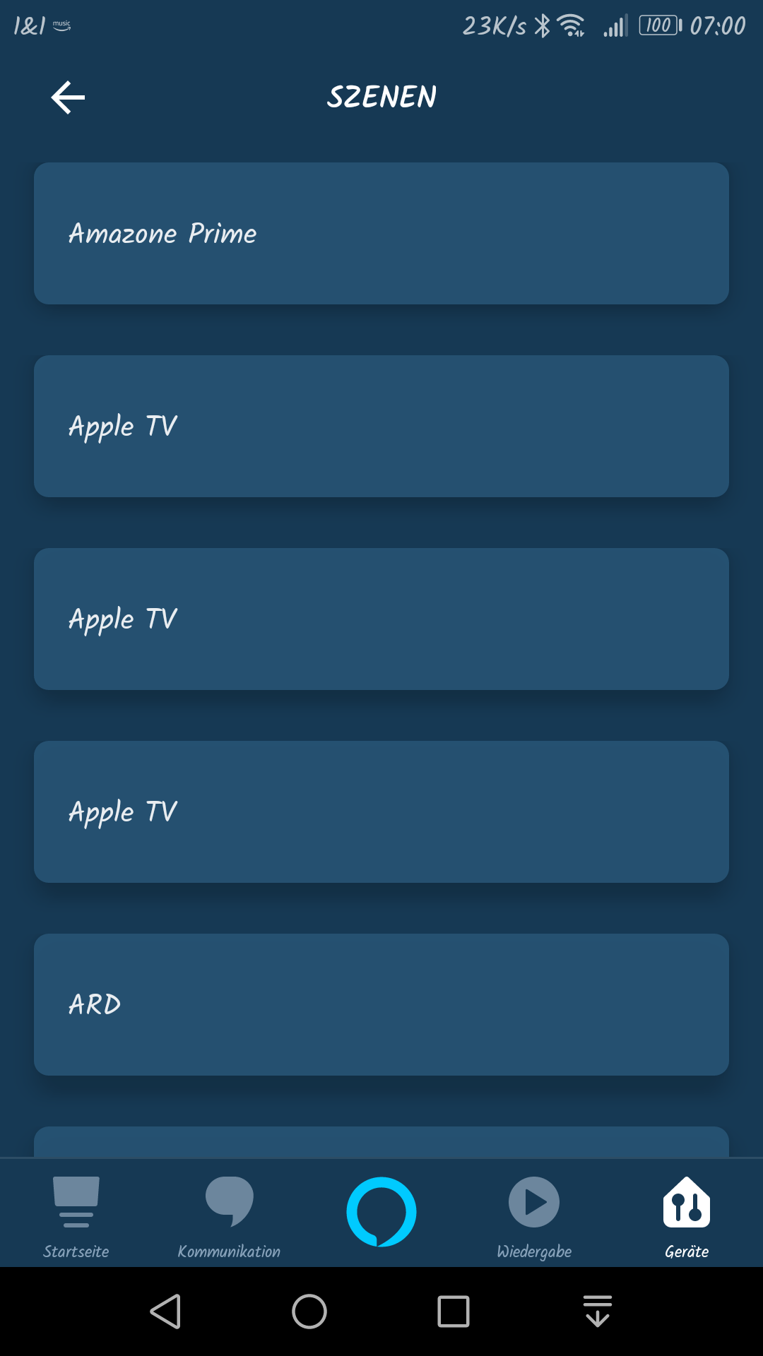

ja in Alexa Szenen sind die Aktion aufgeführten aber alle doppelt und dreifach nicht nur die im Screenshot.
Ich könnte mir vorstellen dass das der Grund dafür ist warum ich die Aktion Blu Ray und Apple TV nicht über Alexa anschalten kann.

Stormday hat geschrieben: 18. März 2019 18:46 ja in Alexa Szenen sind die Aktion aufgeführten aber alle doppelt und dreifach nicht nur die im Screenshot.
Eventuell hast du die Aktion mehrmals bearbeitet / erstellt und wieder gelöscht
du kannst die Apple TV und alles was doppelt ist antippen, dann siehst du über was die Szene "verbunden" ist, müsste Logitech Inc. stehen
und unter Beschreibung z.B Harmony Activity: Apple TV
alle identischen also dann löschen (der Mülleimer oben9
wenn du andere Szenen auch Apple TV genannt hast, z.B. Hue Lampen diese umbenennen
