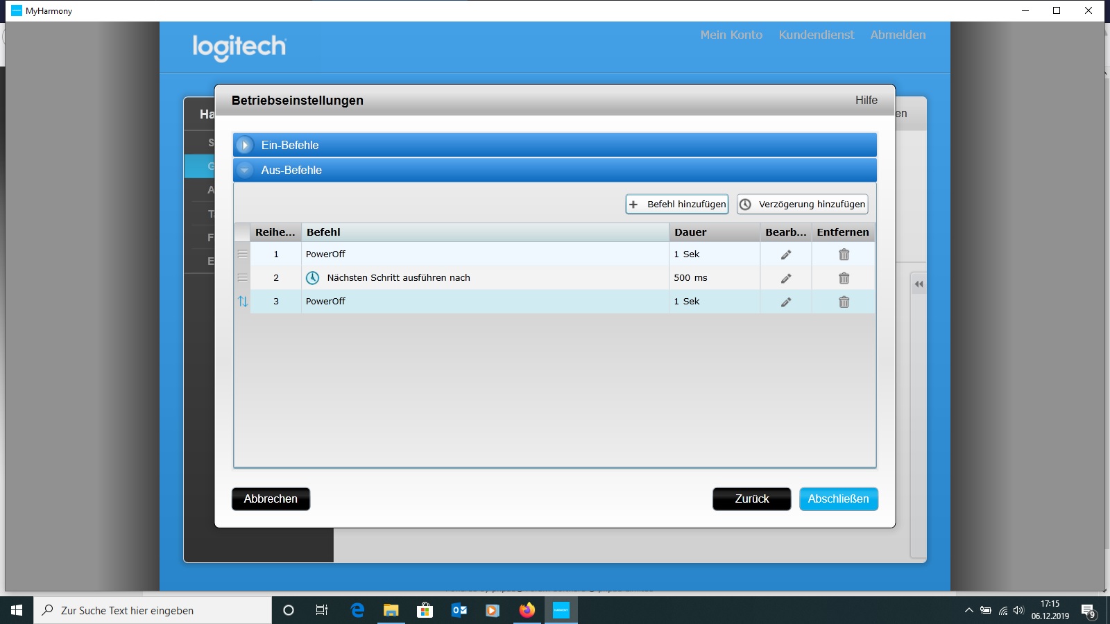

in den Geräteeinstellungen, Energieeinstellungen (glaube ich) kannst Du sagen das das Gerät 2 Tasten für ein/aus hat. Danach kannst Du dann unabhängig 2 Befehlsfolgen definieren für ein und aus und bei aus nimmst Du dann einfach power off/toggle, pause, power off/toggle.

das habe ich gemacht, aber immer noch so wie vorher.
muss ich evtl noch was anderes einstellen?

munto hat geschrieben: 10. November 2019 16:20 Dann warte ich einige sekunden ...
Und warum hast Du dann eine Verzögerung von gerade mal 0,5 Sekunden eingebaut?
Erhöh diese Verzögerung mal auf den Wert, den Du im Moment abwartest, bevor Du auf der Harmony die Help drückst.

Der Fenrbdedinugns Asittent, wird dann aktviert, und fragt nach, ob alles ausgeschaltet ist, dann steht dort, das ich auf help klicken soll, und dann geht der beamer aus.

munto hat geschrieben: 8. Dezember 2019 14:37 Weil ich dachte es reicht so aus.
Wie Du siehst, reicht's eben nicht.
munto hat geschrieben: 8. Dezember 2019 14:37 Der Fenrbdedinugns Asittent, wird dann aktviert, und fragt nach, ob alles ausgeschaltet ist, dann steht dort, das ich auf help klicken soll, und dann geht der beamer aus.
Und alles das dauert weitaus länger als die 0,5 Sekunden, die Du hinterlegt hast.
Daher nochmal: Erhöh die Verzögerung.
