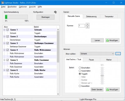

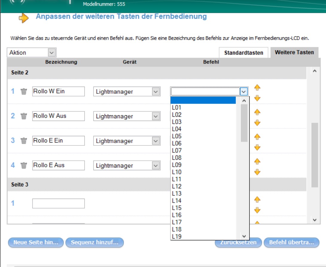

Leider weiß ich nicht mehr wie ich die Tasten L01...L54 im Lightman Studio finde, um diese der Harmony555 in der Harmony Remote Software zuzuweisen :(.

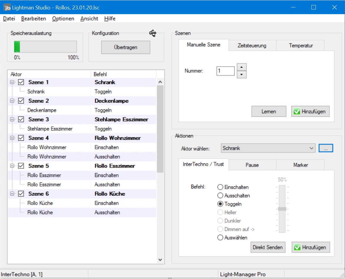

Heinz@ hat geschrieben: 25. Februar 2020 09:10 Leider weiß ich nicht mehr wie ich die Tasten L01...L54 im Lightman Studio finde ...
In Lightman Studio
- Rechts unter "manuelle Szenen" die gewünschte Nummer mit den Pfeilen auswählen (z.B. die 7)
- Dann unten auf "Hinzufügen" klicken.
Jetzt erscheint im linken, großen Fenster die neue Szene 7

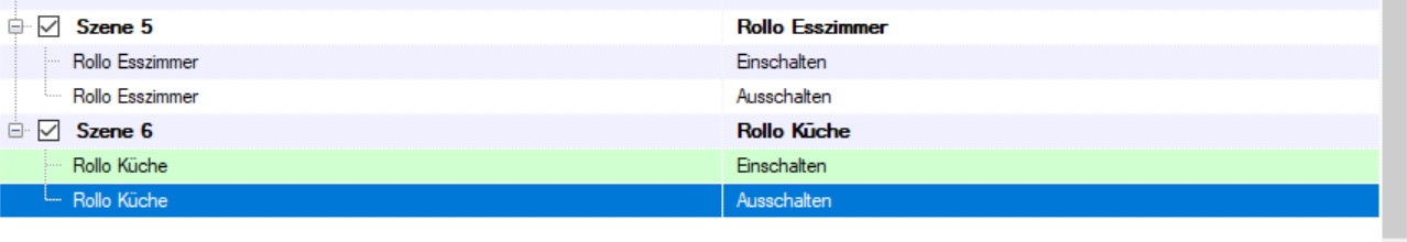

Bedeutet das, die Auswahl L01...L54 in der Harmony Remote Software ist die Nummerierung der Szenen des Lightman Studios?
Also L06 ist der Szene 6 zugeordnet, was ist denn dann mit den Befehlen innerhalb der Szene? Also im Beispiel Rollo Küche einschalten und Rollo Küche ausschalten.

entschuldigung hat sich schon geklärt. Hatte nicht beachtet, das jeder Befehl eine Szene beinhaltet außer das Toggeln. :oops:
