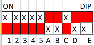

Ziel ist es, mehrere Baumarkt 433Mhz Funkstecker mit einer Harmony H650 fernzusteueren.
Anders als beim AIO Gateway kann der Befehl der FB der Funksteckdose offensichtlich nicht angelernt werden.
Es gibt nur vordefinierte Geräte von Intertechno oder IKEA (schon eine grosse Einschränkung).
Glücklicherweise haben meine Funkstecker diese Codier-DIP Schalter wie auch die von ELRO. Damit sollte man dann den Code im Intertechno-Format
zb A1 herausbekommen. Habe hier testhalber diese DIP-Stellung
aber irgendwie bin ich wohl zu blöd, dafür jetzt das Intertechno-Format herauszubekommen, selbst nicht hiermit:
https://www.isn-systems.com/tools/it2elro/
wenn ich die Stellungen von C und D ändere bekomme ich A15 und damit kann der Lightmanager die Steckdose auch schalten.
Aber dann funktioniert meine Fernbedienung dafür nicht mehr.
Gibt es zu diesem Dilemma eine Lösung?

Cpt.Hardy hat geschrieben: 21. Januar 2021 20:13 Aber dann funktioniert meine Fernbedienung dafür nicht mehr.
Es scheint, als würde diese Fernbedienung auf einem festen Code zu arbeiten. Den hast Du mittels der DIP-Schalter an der Steckdose aber verändert und damit geht die Fernbedienung nicht mehr.
Sollte die Fernbedienung keine eigenen DIP-Schalter haben, dann schau, ob dazu was in der Bedienungs-Anleitung steht.
Ansonsten bleibt Dir wohl nur der Gang zum Support der Funksteckdosen.

nö, eigentlich will ich die DIP-Schalterstellung lassen wie sie ist (damit die FB weiterhin funktioniert) und von dieser DIP-Codierung das Interchno Format herausbekommen, das wäre doch der einfachste Weg.
Oder können solche Funkstecker auch angelernt werden?
Was ist mit der Option FS20?

Cpt.Hardy hat geschrieben: 22. Januar 2021 12:11 nö, eigentlich will ich die DIP-Schalterstellung lassen wie sie ist (damit die FB weiterhin funktioniert) und von dieser DIP-Codierung das Interchno Format herausbekommen, das wäre doch der einfachste Weg.
Lesen. :wink:
Hier gaanz oben gibts den Thread InterTechno <--> ELRO DIP-Rechner und darin den Link InterTechno / ELRO DIP-Schalter-Rechner.
Den Link klickst Du an, setzt in der DIP-Schalterbank die DIP's so, wie Du sie vorliegen hast und klickst auf "Intertechno Code berechnen".
Die InterTechno-Adresse wird Dir dann oben angezeigt (Intertechno Adresse (Hauscode/Geraet)) und genau die hinterlegst Du im Lightman Studio als Aktor.
Bei der DIP-Schalterstellung aus Deinem Start-Post ergibt sich die InterTechno-Adresse A4.

ja, den Rechner hatte ich schon gefunden, aber ich komme trotzdem nicht auf den korrekten code.
nochmal zur Sicherheit, bei mir sind die DIP
ABDE
auf off

Cpt.Hardy hat geschrieben: 22. Januar 2021 13:13 nochmal zur Sicherheit, bei mir sind die DIP
ABDE
auf off
Da der Rechner diese Kombination nicht umsetzen kann, scheint es sich hier um eine Hersteller-Eigene Codierung zu handeln.
Ich frage mich sowieso, warum Du unbedingt diese "exotischen" Steckdosen benutzen willst.
Es gibt für relativ kleines Geld InterTechno-Steckdosen (z.B. --> die hier <--), die problemlos mit dem LightManager zusammenarbeiten
