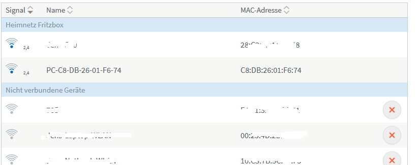

ich bin nun schon 3 Tage dabei mein Hub (erneut) ins Netzwerk zu bringen.
Ich hatte vor Jahren mal die gleichen Probleme das das Hub zwar vom Router gefunden wurde, aber es nicht dauerhaft drin bleibt.
Irgendwann dann ging es und ich habe es so belassen.
Nun habe ich das Passwort vom WLan geändert und seit dem gehen die Schwierigkeiten wieder los den Hub ins Netzwerk einzubinden.
Mein Router ist im Moment so eingestellt das alle neuen Geräte automatisch gefunden werden.
Bringe ich nun den Hub mittels Desktop-Software ins Netz werde ich nach der WLan Verbindung gefragt.
Will ich das nun mit "Fritzbox" verbinden wird das Passwort abgefragt.
Ich habe das Passwort zum Testen sehr einfach gehalten um Verwechslungen auszuschließen.
Im Router kann ich dann sehen das das Hub auch gefunden wurde.
Doch nach kurzer Zeit bricht sie Verbindung wieder ab.
Irgendwie bin ich am Ende meiner Weisheit

Moin
soooo ... Passwort besteht NUR aus Zahlen, Kanal 5 fest eingestellt, WPA+WPA2 aktiviert und PMF deaktiviert.
Keine Chance ... der Hab will einfach nicht im Netz sein.
Wie ich ja eingangs schrieb verbindet sich das Hub ja mit der Fritzbox.
Das kann man ja Anhand des Bildes aus dem ersten Beitrag sehen.
Aber nach ca. 30 Sekunden ist er wieder raus aus dem WLan..
hmmmm .....
