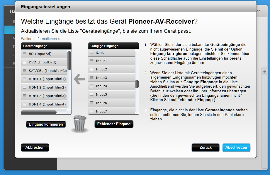

TheWolf hat geschrieben:Die InputAuto-Befehle ersetzen die vorhandenen, normalen Input-befehle und zwar unter
Geräteeinstellungen ändern --> Eingangseinstellungen
Die oberste Option bleibt bestehen.
Danach unten auf "Eingang koffigieren" klicken.
Nun den zu korrigierenden Eingang auswählen (z.B. Tuner).
Jetzt aus der Liste der Input-Befehle den InputAuto-Befehl raussuchen.]

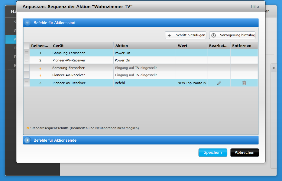

Hallo haben einen Pioneer VSX-930 und habe die Auto Input Befehle beim Harmony Support für meine Harmony 600 einpflegen lassen.
Unter Device sind die auch aufgeführt.
Allerdings kann ich sie unter den Eingangsbefehlen nicht ändern, da sie dort nicht auftauchen.
Ich kann sie lediglich als zusätzliche Befehle hinzufügen, das funktioniert auch, doch der AVR braucht ja einige Sekunden zum Hochfahren und aktivieren der Lautsprecher Relais, und da er bei dieser Methode als letztes eingeschaltet wird, dauert das zu lange - und so ist es ja auch nicht gedacht.

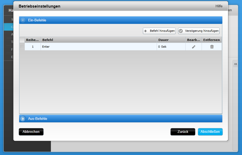

Den normalen Einschaltbefehl habe ich geändert auf Befehl "enter".

packyman hat geschrieben: Allerdings kann ich sie unter den Eingangsbefehlen nicht ändern, da sie dort nicht auftauchen.
... weil sie nicht mir Input beginnen, sondern mit NEW laut Deinem Screen-Shot.
Kontaktiere den Support nochmal und sag ihnen, sie sollen das ändern.
