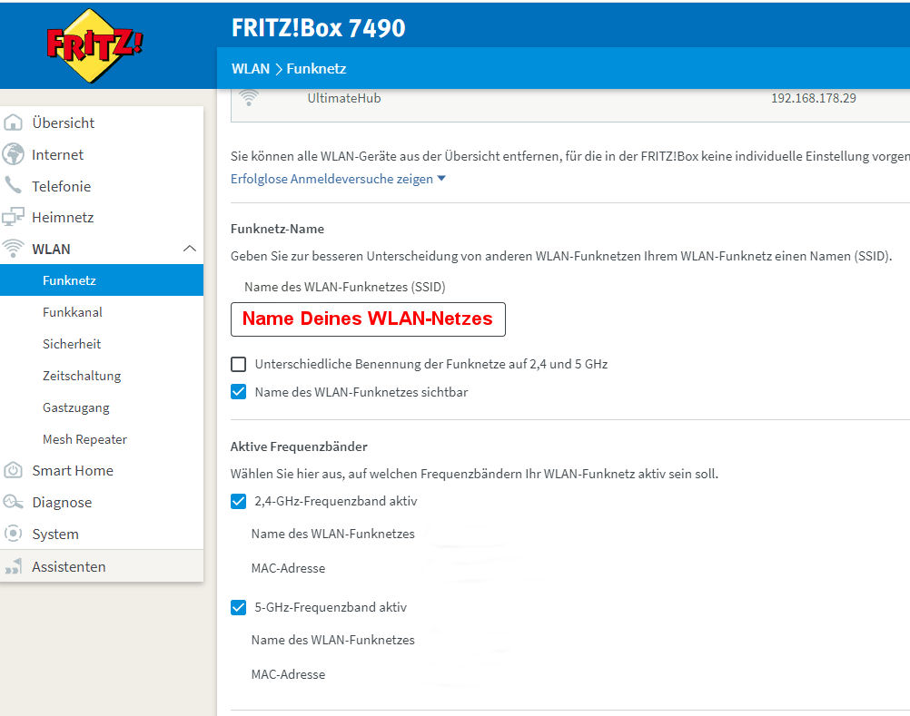

Beiträge: 18271
Re: Companion Fernbedienung funktioniert nicht
geisbock hat geschrieben: 13. Februar 2023 16:02 Ich habe immer Angst bei meiner Fritz box irgendwas zu ändern.
Wenn Du nachdenkst, bevor Du etwas änderst, musst Du keine Angst haben. Im Zweifelsfall erstmal nachfragen.
Wie auch immer: Hier ein Bild, wo Du das einstellst (das sagt mehr als tausend Worte):
FritzBox eine SSID.jpg (105.61 KiB) 3809 mal betrachtet
Bei "Name Deines WLAN-Netztes" trägst Du natürlich den Namen ein, denn Du haben möchtest.
