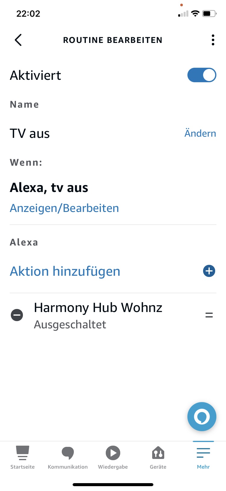

Hallo Zusammen,
ich nutze seit Jahren diese Kombi mit TV, Soundreceiver 5.1 und einem Sat Receiver (VU Solo4K)
Mit den Sprachbefehlen > Al.. Tv an, aus und TV lauter, oder TV lauter um 10,20, etc. klappte bis dato alles einwandfrei.
Nun gab mein TV nach 6 Jahren den Geist auf und ich kaufte einen neuen, anstelle LG wurde es nun ein Sony.
Somit musste ich nahezu alles neu programieren, da ich nebenbei auch noch diese Serververbindungsprobleme hatte, welche ich mit weitere Emailkonten dann Herr werden konnnte.. soweit so gut.
Nun habe icb alles konfiguriert und alle 3 Geräte schalten mit der off Taste (Companion) auch gleichzeitig aus. An mit der Aktionstaste ebenso.
In der Alexa-App fügte ich den Skill "harmony" hinzu.
Dann ging ich auf Routinen - hinzufügen---Name TV aus---Wenn Alexa, tv aus,----Aktion hinzufügen---Smart Home--- dann zeigt die App mir Hub und wenn ich auf Alle Geräte gehe den Harmony Hub Wohz <-- welcher mein selbst benannter Hub auch ist. und dann auf Aus. Wenn ich ohne auf Alle Geräte anzeigen nur den Hub wähle, kommt darunter dann der Harmony Hub Wohnz, ergo kommt es aufs selbe raus...
Jedoch führt Alexa deisen Befehl nicht aus, sie blinkt und tut so als ob und das wars auch schon.. keine Reaktion meiner Geräte, ebenso kein An, Aus, oder Lautstärkenbedienung möglich :(
Anscheinend hehlt mir noch etwas, oder mache ich irgendwas falsch?!
Muss ich um alle Geräte in EINER Aktion ausschalten zu können, noch etwas in der Harmony App einstellen, konfigurieren, etc.?
Und als Abschlussfrage... kann ich über die Sprachsteuerung, sofern diese mal funktioniert, auch meine Programme im Sat-Receiver (VU Solo 4K) aufrufen? Entweder über Sat , Pro /, etc, oder über die Belegung 3, 4, 5 etc.?
Das ist jedoch erst mal nebensächlich, da ichs noch nie hatte und dss es mit Favoriten ginge, ist klar, nur da muss der TV die Satdaten leifern und nicht nur der Sat Receiver.
Ich danke vorab und hoffe ich habe es halbwegs verständlich getippelt :)
Bild in der Alexa anbei
Alexa APP EInstellung.jpg (93.17 KiB) 4563 mal betrachtet
Sony Bravia KD-75X81K
Satreceiver: Dreambox two
Dolby Surround: Denon AVR X1500H

was an/aus angeht könnte ich mir noch vorstellen das vielleicht die alte Aktion gestartet wird. Wenn der Hub flackert starte doch mal vorher die MyHarmony-App und schau nach ob auch die richtige Aktion gestartet wird.

Hallo Ralf,
Danke erstmal für die Rückmeldung.
Beim Befehl tV an flackert der hub nicht.
Allerdings startet der tV auch nicht, wenn ich in der harmony App die Aktion Fernsehen starten drücke.
Gehe ich auf bearbeiten der Aktion wo alle hinterlegten Geräte angezeigt werden, dann starten diese ordnungsgemäß über die App.
Allerdings bei korrigieren und Geräte über die App ausschalten klappt auch nicht?!
Zum Testen ging ich auf hub wechseln und wählte den ihn wieder an ( es ist ja kein weiterer hinterlegt) dann rödelt er und möchte verbinden mit den einstelligen herunterladen, jedoch ohne Erfolg :(
Gestern ging das noch und die fb machte was sie soll..
Bin gerade irritiert, da ich die konfig über die App erstellte.
Über den Desktop (Windows Konfig-Programm) hatte ich auch Probleme im Nachgang mit der App. Daher konfigurierte ich es dannach über die App, was auch klappte.
Keine Ahnung was ich nun machen kann, denke das hängt irgendwie zusammen...
ach ja... keine Ahnung wie ich das jetzt angehe :(
Hab die App gelöscht, neu installiert und dann sucht er und findet den Harmony Hub Wohnz, dann gehe ich auf verbinden .. und dann verbindet er wieder. Dennoch startet er nicht die Aktion Fernsehen, wobei die Geräte mit den jeweiligen Befehlen hinterlegt sind?
