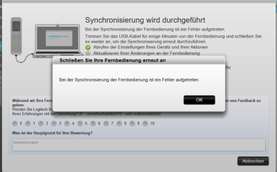

Hi zusammen,
hat jemand noch eine funktionierende Harmony 950?
Bei bricht es bei der Synchronisation immer im Schritt 2 ab.

meine Harmony 950 bricht auch immer im zweiten Schritt ab bei der Synchronisation. Habe jetzt 5 Jahre nie ein Update gemacht.
Jetzt habe ich mir ein neues Philips OLED TV gekauft und komme nicht weiter, die My Harmony Software an sich lässt sich normal bedienen. Beim Synchronisieren kommt immer Fehler AE 2006 Beim Sammeln der Daten zu ihren bevorzugten Kanälen ist ein Fehler aufgetreten. Ich habe die Kanalnummern alle überprüft und auch schon alle Favoriten gelöscht, es funktioniert trotzdem nicht.
Benutze ein normales USB Datenkabel mit einem Win 11 Notebook, habe mehrere Datenkabel versucht.
Firmware aktualisieren über Alt+F6 habe ich auch gemacht, dann kommt nachher nach der Aktualisierung beim Anmelden immer der Hinweis, das die Firmware von 2017 zu alt ist und jetzt die aktuelle beim neu synchronisiert bekomme, aber das klappt ja nicht. Meine aktuelle Konfiguration funktioniert noch.
War es das jetzt mit der Harmony 950??
Grüße Sascha

hast Du für die Kanäle einen Provider angewählt? Ich kann mir vorstellen das diese Sache nicht mehr supported wird. Ich habe immer nur Sateliten angegeben und mir die Kanäle aus Astra 19e selbst zusammen gesucht.
Ich hatte meine Elite erst am 2. Weihnachtstag synchronisiert.
