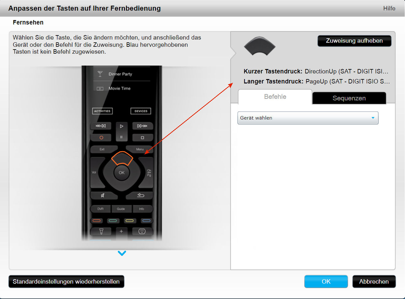

1. die Aktion Fernsehen läuft über meine Technisat ISIO STC+ und bei der Tastenbelegung im Steuerkreuz (nach oben und unten) ist der richtige Befehl hinterlegt (Direction Up & Down) - das funktioniert auch - allerdings hat mir die "alte" Harmony, bei langem Tastendruck (z.B. bei SFI) einen ganzen Seitensprung - jeweils nach oben bzw. nach unten gemacht.
Die Tastenbelegungen beider Harmonys sind aber identisch in diesem fall - kann man das noch irgendwo gesondert einstellen?

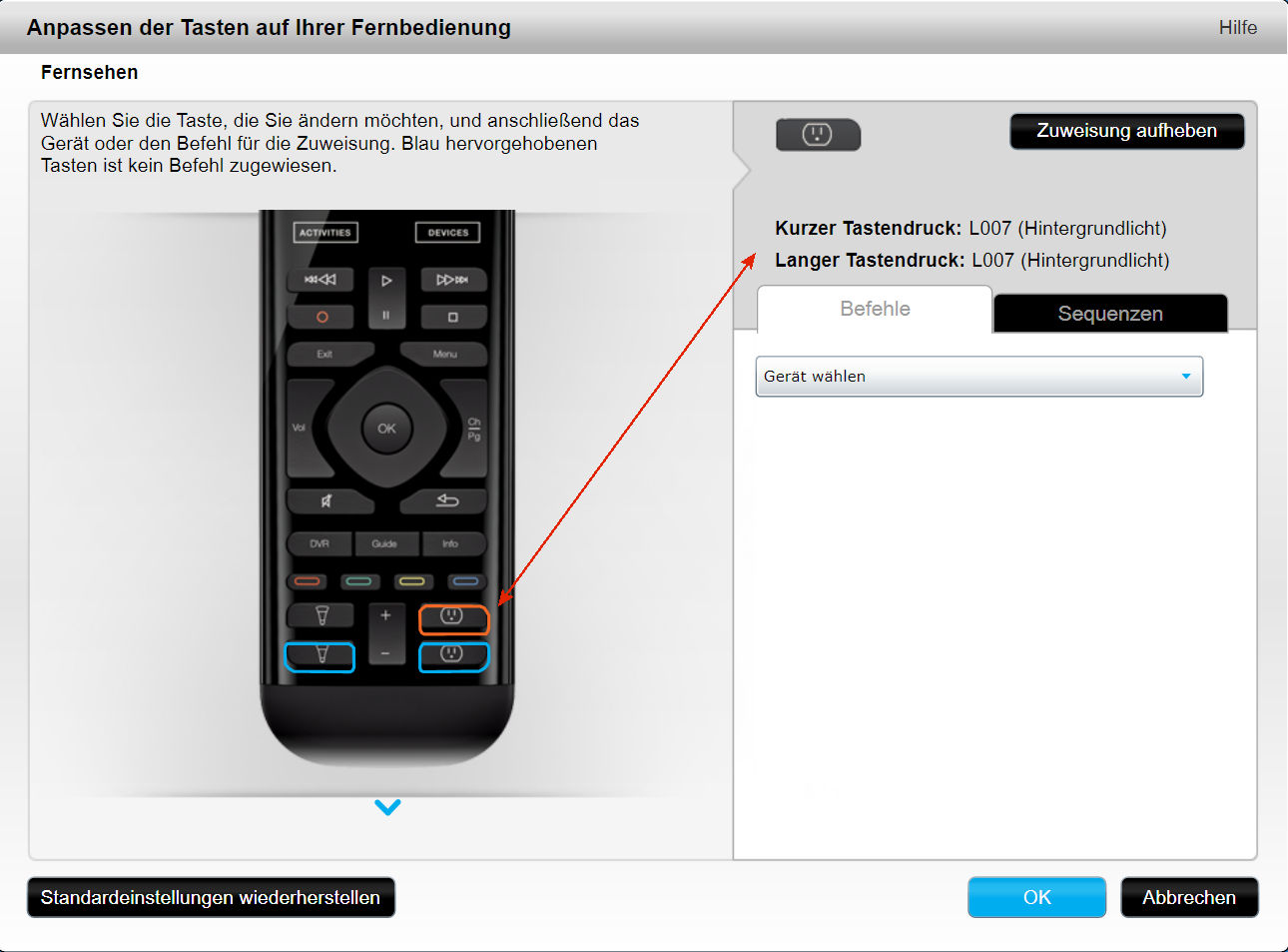

2. ich nutze nich den LM Air von JB Media zur Licht/ Rolladen usw. Steuerung und wollte mir nun eien Befehl (Steckdose ein) auf eine der unteren Tasten legen - nach meiner Vorgehensweise spricht die Steckdose aber nicht an

Beiträge: 18242
Re: Harmony Elite - Austausch durch kopieren der Einstellungen
ratzec hat geschrieben: 31. August 2026 10:46 - allerdings hat mir die "alte" Harmony, bei langem Tastendruck (z.B. bei SFI) einen ganzen Seitensprung - jeweils nach oben bzw. nach unten gemacht.
Das sind die Befehle PAGE_UP und PAGE_DOWN (nicht Direction_UP udn Direction_DOWN) für die lange Tasten-Drücke.
Also:
Kurz: DIRECTION ...
Lang: PAGE ...
ratzec hat geschrieben: 31. August 2026 10:46 2. ich nutze nich den LM Air von JB Media zur Licht/ Rolladen usw. Steuerung und wollte mir nun eien Befehl (Steckdose ein) auf eine der unteren Tasten legen - nach meiner Vorgehensweise spricht die Steckdose aber nicht an.
Hast Du den L0016 mal manuell getestet (aus dem Geräte-Modus heraus)? Funktioniert er?
Genau das, was Du möchtest, benutze ich seit langem und es klappt.

...zu 2. --> manuelle Auslösung funktioniert --> wenn ich den Befehl von der Harmony sende, müßte doch die grüne LED am Hub kurz reagieren--> tut sie aber nicht???

zu 1: Programmierung hat geklappt, aber die Ausführung leider doch nicht.

zu 2: muß eventuel in der LM Air Einstellung etwas geändert werden?
So, hier mal meine Einstellungen zu beiden Punkten:
Seitenweises blättern im EPG auf dem TechniSat:
Tastenbelegung zur Ausführung eines LightManager-Befehls:
Wenn beide Befehle aus jeweiligen Gerät aus dem Geräte-Menü heraus funktionieren, müssen die auch über die Tasten-Belegung funktionieren.
