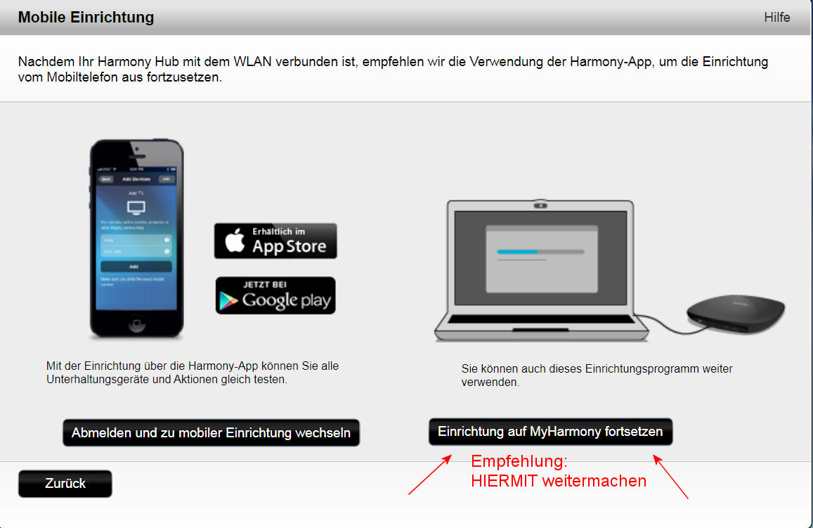

Re: Harmony Elite - Austausch durch kopieren der Einstellungen
Hi.
inde die "Neue" wie gewohnt in Dein Konto ein.
Nachdem WLAN konfiguriert worden ist, sollte dies kommen:
Im nächsten Schritt können Harmony's, die mit der PC-Software 7.7.0 oder in myharmony.com eingerichtet wurden, importiert werden.
Achtung:
Es werden nicht alle Einstellungen bzw. Befehle der Harmony übernommen.
Achtung:

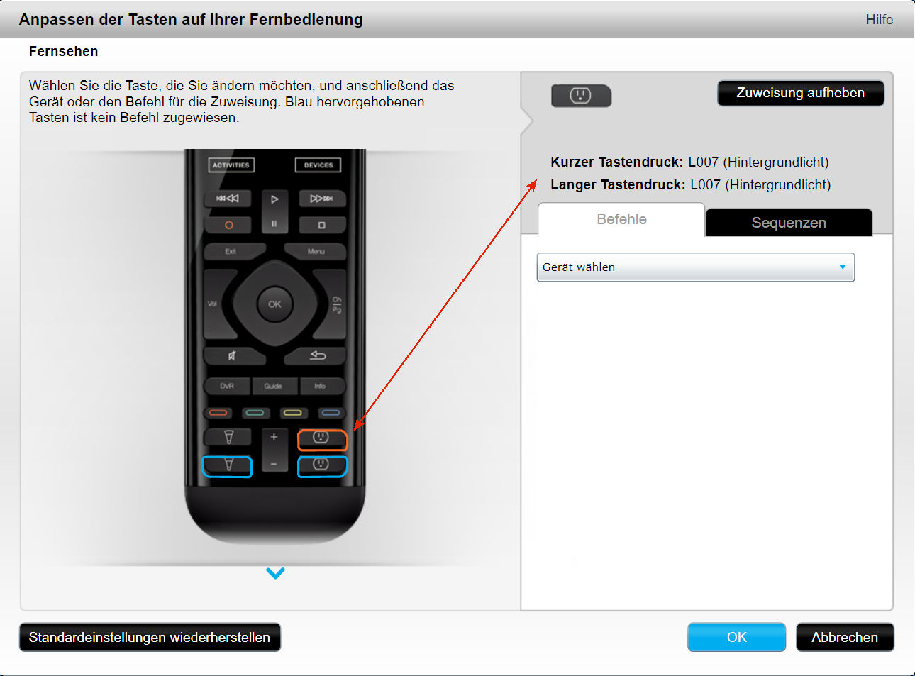

So, hier mal meine Einstellungen zu beiden Punkten:
Seitenweises blättern im EPG auf dem TechniSat: Tastenbelegung zur Ausführung eines LightManager-Befehls: Wenn beide Befehle aus jeweiligen Gerät aus dem Geräte-Menü heraus funktionieren, müssen die auch über die Tasten-Belegung funktionieren.
... habe alles ganz genau so eingestellt --> ist auch übernommen --> funktioniert trotzdem leider nicht
