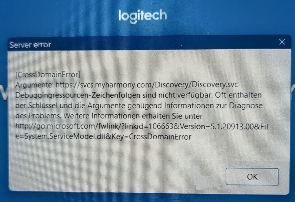

Beim starten von MyHarmony unter Windows 11 bekomme ich, auch nach Neuinstallation, jetzt immer:
Und meine 950 wird beim Einstecken nicht erkannt.
Ohje, war' das jetzt?

burg400 hat geschrieben: 20. Oktober 2026 09:33 Beim starten von MyHarmony unter Windows 11 bekomme ich, auch nach Neuinstallation, jetzt immer:
EDIT: Mit abschalten des VPN komme ich jetzt doch auf die Anmeldeseite.
Ich kann mich nicht mit der 950 anmelden.
Mit dem original Kabel wird das Gerät (950) nicht erkannt.
Mit 3 anderen USB Kabel wird die 950 nur geladen.
Ist ein neues Laptop mit nur USB 3.1 Anschlüssen.
Hat einer noch ne Idee?
EDIT: Am alten Laptop wird die 950 auch nicht erkannt.

Moin, hast du mal die Anmeldung mit E-Mai Adresse probiert?
Und Werbeblocker aus?
Beiträge: 18273
Re: Anmelden My Harmony
burg400 hat geschrieben: 20. Oktober 2026 10:17 Mit dem original Kabel wird das Gerät (950) nicht erkannt.
Das ist schonmal seltsam.
burg400 hat geschrieben: 20. Oktober 2026 10:17 Mit 3 anderen USB Kabel wird die 950 nur geladen.
Es könnte sein, dass diese Kabel nicht voll belegt sind sondern nur +5V und Masse.
burg400 hat geschrieben: 20. Oktober 2026 10:17 EDIT: Am alten Laptop wird die 950 auch nicht erkannt.
Das alles riecht doch sehr nach Hardware-Ausfall der 950.
