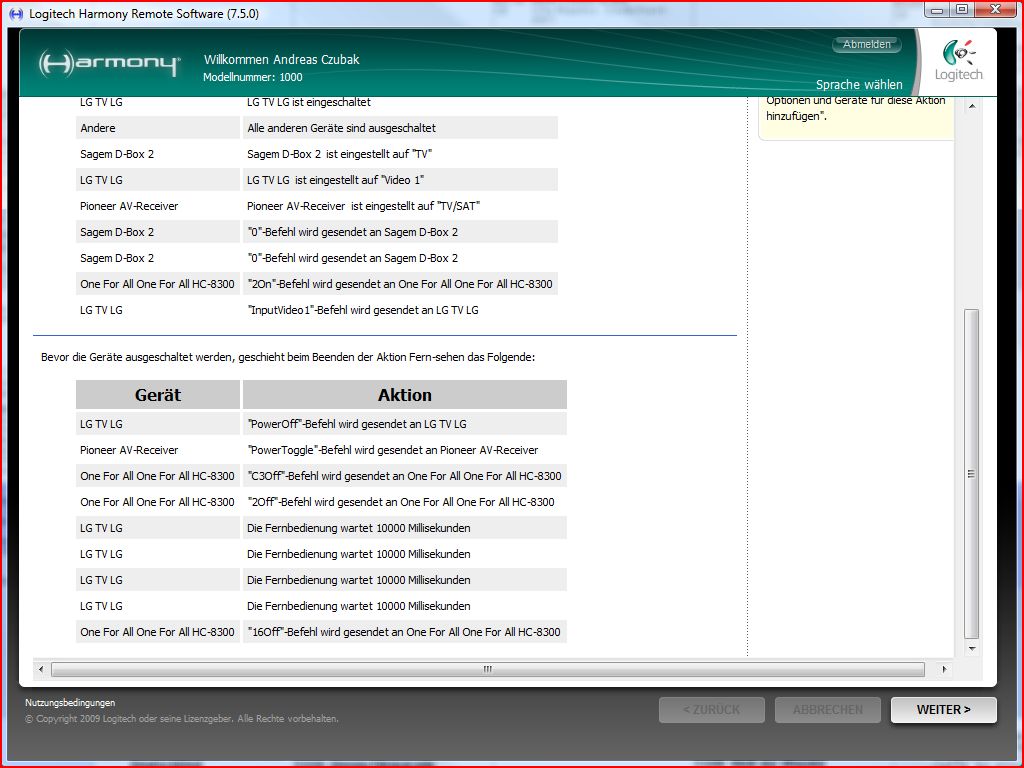

habe nun den punkt mit der verzögerungseinstellung gefunden und auch schon mehrere versuche gestartet es einzustellen.
egal welche zeit ich einstelle keine veränderung. wenn ich nun am schluss noch einen befehl hinten dran hänge (siehe bild) verzögert es sich minimal.
ich gehe doch richtig in der annahme das erst alle befehle ausgeführt werden, ink. der pausen und erst dann die geräte ausgeschalten werden die am anfang der aktion eingeschalten wurden????
nur scheint er keinen bock auf die pausen zu haben und übergeht sie einfach. oder ist das auch abhängig welches gerät ich für die pause aussuche??
hat jemand noch ne idee was ich falsch mache???

Ich nutze auch einen HC8000 zur An bzw. Abschaltung der gesamten Anlage. Ich benötige keine Verzögerungen!
Ich nehme mal an, deine Einschaltreihenfolge stimmt nicht und damit die Ausschaltung auch nicht.
Wenn Du bei der Ersteinrichtung des TV angeben das Scart genutzt wird, kann man die Reihenfolge zwar in der Software ändern, wird aber nicht umgesetzt.
In der FAQ hier von TheWolf ist beschrieben wie Du das ändern kannst! Schau dort unter: Einschaltreihenfolge der Geräte
Und erklär mal bitte was Du mit den HC8300 Befehlen erreichen willst.
Bzgl. 2 ON/OFF in der Aktion: Das soll immer bei dieser Aktion erfolgen? Da würde ich einen "extra HC8300" anlegen, diesem als ON/OFF den Befehl " 2 ON/OFF " zuordnen, in die Aktion einfügen und als erstes Gerät setzen. Jetzt wird es als erstes Gerät eingeschaltet und als letztes ausgeschaltet.

Re: Alles Ausschalten mit Verzögerung
ja
wenn der HC die gesamte Anlage Ein-/Ausschalten soll funktioniert das mit den Befehlen so nicht
Dann musst du ein weiteres Gerät anlegen oder ein anderes missbrauchen
Ich habe z.B. meinem HDMI-Switch, der keine eigenen Ein-/Ausschaltbefehle hat, die für die Funksteckdose benötigten beigebracht.
Dieser steht nun in JEER Aktion an erster Stelle der Einschaltreihenfolge (Scart-Option beim TV unbedingt ausschalten). Das Gerät an 2ter Stelle bekommt eine entsprechende Geräteverzögerung mit um nach Stromzufuhr Zeit zum reagieren zu haben

so nochmal ein bild, das ist der anfang meiner aktion.
die befehle für den hc in der aktion sind nur für steckdosen wo lampen dran sind.
den eigentlichen einschaltbefehl für den hauptschalter bekommt er ganz am anfang und den auch in der richtigen abfolge.(scart ist ausgeschalten)
std hat geschrieben:ja
der hc ist so eingestellt wie ich es auch schon im forum gelesen hatte, das er einen eigenen einschaltbefehl hat z.b.c8on siehe zitat
std hat geschrieben:"als erstes (und letztes) einschalten geht nur wenn du den Befehl für die entsprechende Steckdose als Ein-/Ausschaltbefehl des Gerätes (Lightmanage oder Conrad-Ei) definierst"

Dixie
mit den c3off und 2off befehlen in der aktion mochte ich nur erreichen das alle meine lampen aus gehen was auch super klappt.
desweiteren möchte ich mit der pause erreichen das der plasma nach dem abschalten noch ein wenig nachlaufzeit bekommt bevor der hc seinen ausschaltbefehl für die hauptsteckdose sendet.
aber egal welche zeit ich eingebe wartet die h1000 nicht und schaltet gleich alles in der richtigen reihenfolge ab
