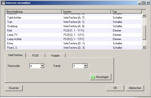

kuyer
Beiträge: 380
Wohnort: Almelo - Holland
Re: One & Lightmanager funktionieren nicht zusammen
Beitrag von kuyer »
Harry, Harry, du hast den LM Pro.
In der Data Base sind nur die tasten 1 bis 65 und die sind gleich mit die tasten in der Software von der Pro.
Du brauchst nichts anzulernen.
Also dass gerät wie der Wolf schon schrieb einbinden:
Gerät: Automatisierung im Haushalt --> Beleuchtungssteuerung
Hersteller: JB Media
Modell: Light Manager Pro
Den andere kannst du vergessen.(ist nur für der Classic).
Mit der Pro Software machst du jetzt die scenen.
Siehe Vorbild.
Wenn ich jetzt auf der harmony die taste 20 drucke, fuhrt er oben stehendes aus.
In der Harmony kannst du der taste z.b. Umbenennen nach Zimmer An.
Tipp.
Lies auch Mahl den Manuel von de Pro.

kuyer
Beiträge: 380
Beitrag von kuyer »
Die Hauscode braucht man nur in der Software eingeben.
Und Harry, all on und all off, kannst ja selber machen.
Sie Vorbild oben.
Mache einen neue taste wie oben 20.
Hier drin kannst du dann alle Leuchten setzen, die gleich seitig aus oder an gehen müssen.
Druckst du dann auf die Harmony die taste 20, ist es dunkel.
Mit freundlichen grüßen,
http://www.harmony-forum.nl/
Acer L5100TV Media Center
