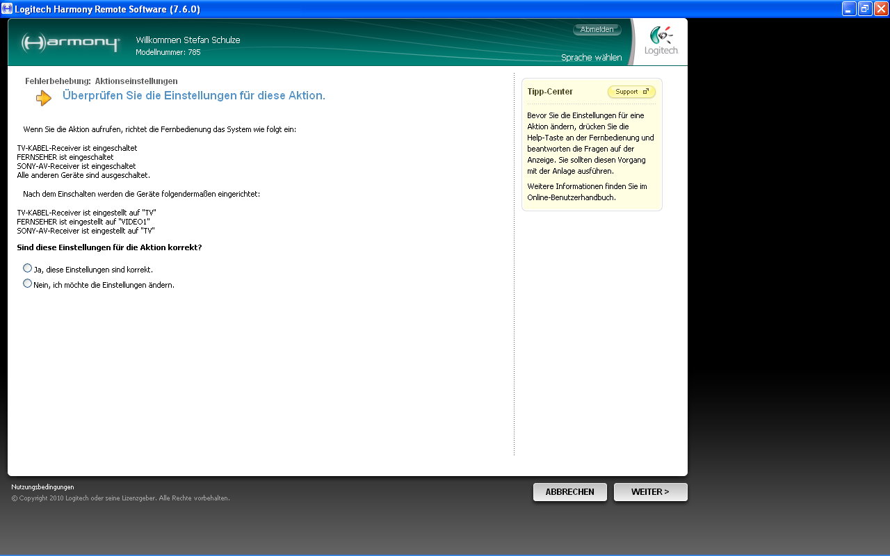

Mach mal 'nen Screen-Shot der ersten Seite der Fehlerbehebung der Aktionen und häng die hier rein.

Sieht gut aus.
