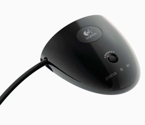

wenn der PS3 Adapter mit dem H900 Blaster (neues Modell) per 2,5 Klinke verbunden wird, muss der PS3 Adapter trotzdem noch ans Netzteil ?
Beiträge: 3844
Re: PS3 Adapter: Wofür ist die Buchse?
ja klar, den Stromversorgung und Eingangsleitung für Befehle sind zwei verschiedene Paar Stiefel. Zum Vergleich: Auch wenn du am Fernseher das Antennenkabel (ja, bei mir ist sowas noch im Einsatz) ansteckst, mußt du trotzdem noch den Stromstecker in Steckdose stecken damit du was sehen kannst.
Beitrag von Binap »
Hab mir jetzt das mono-Klinken-Kabel zusammengelötet und den PS3-Adapter direkt an den Extender angeschlossen.
Nun kann endlich, der PS3-Adapter "versteckt" werden, da keine Sichtverbindung mehr zwischen Extender und PS3-Adapter bestehen muß.
Beitrag von s-e-a »
Halloechen ...
Ich habe mir ein Kabel zusammen geloetet. Und den Blaster mit dem PS3 Adapter verbunden, aber leider funktioniert das ganze nicht.
Ich habe mein Kabel 1 zu 1 geloetet und an Anschluss A gesteckt. Egal ob ich in der FB nur den Blaster oder Ausgang A / B waehle funktioniert die Steuerung der PS3 nicht, sobald die Geraete keinen "Sicht"-Kontakt haben.
Mein Kabel habe ich schon geprueft? Habt ihr eine Idee was ich falsch gemacht haben koennte?
Viele Gruesse,
S-E-A
P.S. Ich habe ein 2,5 mm auf 2,5 mm Klinke-Kabel (Mono).
Beitrag von Binap »
du mußt zwingend Mono-Klinkenstecker zur Verbindung des PS3-Adapters verwenden!
Stereo geht nachweislich nicht, da der PS3-Adapter intern falsch verlötet ist.
Bei mir steckt der 3,5mm-Klinke im IR-Extender Port 4 und der 2,5mm-KLinke im PS3-Adapter.

s-e-a
Beiträge: 55
Registriert: 10. Dezember 2010 21:08
Beitrag von s-e-a »
Guten Morgen!
Ich sowohl eine "neue" H900 und einen neuen "neuen" PS3-Adapter. Beides wurde erst im Dezember gekauft, wie lange sie schon beim Haendler liegen weiss ich natuerlich nicht. :P
Aber wenn ich nicht ganz blind bin, dann habe ich 2 x 2,5mm Buchsen.
So oder so, es geht leider nicht ... :cry: :cry: :cry:
MfG,
S-E-A
Wer immer nur das tut, was er bereits kann - wird auch immer nur das bleiben, was er bereits ist.
Beitrag von Binap »
Hattest du denn schon vorher die IR-Dioden-Strippen im Einsatz oder ist der PS3-Extender nun das erste Gerät, dass Du am Extender anschließt?
Hast du geprüft, ob die zuätzliche IR-Ausgabe über die Extender-Buchsen überhaupt aktiviert ist?
Ich kenne jetzt nicht den H900-Extender, der mit der FB mitgeliefert wird, sondern nur den normalen IR-Extender (bei mir mit 4 x 3,5mm-Klinkenbuchsen). Allerdings muß dieser natürlich unter meiner Harmony 1100-Software auch so konfiguriert sein, dass die IR-Signale auch zusätzlich über die Extender-Buchsen ausgegeben werden. Bei mir steht der Anschluss auf "ALLE (Standard)", d.h. Ausgabe sowohl über IR-Blaster als auch über die Kanäle A,B,C,D. Die Konfiguration kannst du aufrufen, sobald der Haken bei "IR-Anschluss auf Wireless Extender" gesetzt ist (Einstellungen -> Fernbedienungen verwalten -> Geräte steuern) .
Versuch doch mal gezielt für das Gerät "PS3" den Anschluss auf den speziellen Port, z.B. Port A, zu legen, an dem der PS3-Adapter angeschlossen ist. Dann kommt das Steuer-Signal wirklich nur über den definierten Port A und nicht mehr über den Blaster.
Wie gesagt, bei mir geht die Ansteuerung der PS3 reibungslos und ohne Sichtkontakt.
Weiter fällt mir jetzt erst mal nichts mehr dazu ein.

s-e-a
Beiträge: 55
Beitrag von s-e-a »
Guten Abend!
Also ich habe keine Möglichkeit gefunden um die Blaster-Einstellungen über die Software zu machen.
Hm.... Muss mal noch etwas schauen und versuchen das Problem einzugrenzen. Habe die Konfig eigentlich nach der FAQ gemacht.
P.S.:
Ich habe jetzt noch mal den Blaster und die Mini-Blaster getestet. Die Steuerung eines Infrarot-Gerätes funktioniert in alles möglichen Varianten mit dem Blaster und den Mini-Blaster.
Hm... Das Kabel funktioniert auch, das habe ich getestet. Also muss es wohl am PS3-Adapter liegen. Das ist doch Mist...
