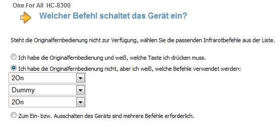

In der Aktion "Fern-sehen", habe ich das Gerät Testschalter an erster Stelle stehen und nun wie folgt programmiert:
Leider will die Aktion immer noch nicht die beiden Funksteckdosen einschalten. Die Geräteverzögerung habe ich auch mal erhöht. von vorher 100ms (aus der Anleitung) wieder auf den Standartwert 1500ms.
Was mir noch aufgefallen ist, ist dass nach dem drücken des Power Off Buttons die Steckdosen ebenfalls nicht ausgeschaltet werden. Allerdings werde ich dann im Hlfemenü nicht gefragt, ob "Testschalter" ausgeschaltet ist.
PS: Vielleicht sollte ich noch erwähnen, dass alles über den wireless extender läuft. aber daran sollte es nicht liegen, oder? schließlich läuft die Steuerung aus dem Gerätemenü ja auch über den extender und da funktioniert es ja!
Ich habe nun einen Dummy mittels der Fernbedienung des Fernsehers in unserem Wohnzimmer erstellt (Vol. +) mittels der "normalen" Methode.

leider nein! siehe den beitrag über dir. ich verzweifle hier langsam. das ist schon der zweite tag an dem ich versuche die dosen in eine aktion ein zu binden. Das schalten der dosen über das Geräte Menü ging nach ca. 30 Minuten einrichtungszeit sofort problemlos. Ich versteh es einfach nicht!

Es sieht für mich aus, als wenn zwei Steckdosen über ein Gerät geschaltet werden sollen. Dann bringt die Geräteverzögerung für das zweite Gerät nichts. Ich würde zwischen die unterschiedlichen Befehle der beiden Steckdosen auch noch einen Dummy setzen, möglicherweise auch einen verlängerten. Im Device kann ausprobiert werden, wie schnell die OFA auf zwei Befehle hintereinander reagiert. Bei mir hat die eine ganz schöne Verzögerung. Deshalb habe ich auch für jedes Gerät und jede schaltbare Steckdose ein extra Gerät eingerichtet.schumi170388 hat geschrieben:Leider will die Aktion immer noch nicht die beiden Funksteckdosen einschalten.

ok, vielleicht sollte ich wirklich erstmal versuchen nur eine steckdose in der aktion anzuschalten, auch wenn ich nachher beim endgültigen einrichten 3 Stück brauche. Ich will wohl immer zu viel auf einmal ^^.
Ich meld mich dann gleich wieder, obs geklappt hat.
Aber danke schon mal für deine schnellen Antworten!
EDIT:
Ich glaube, ich habe diesen Teil der Anleitung falsch verstanden:
