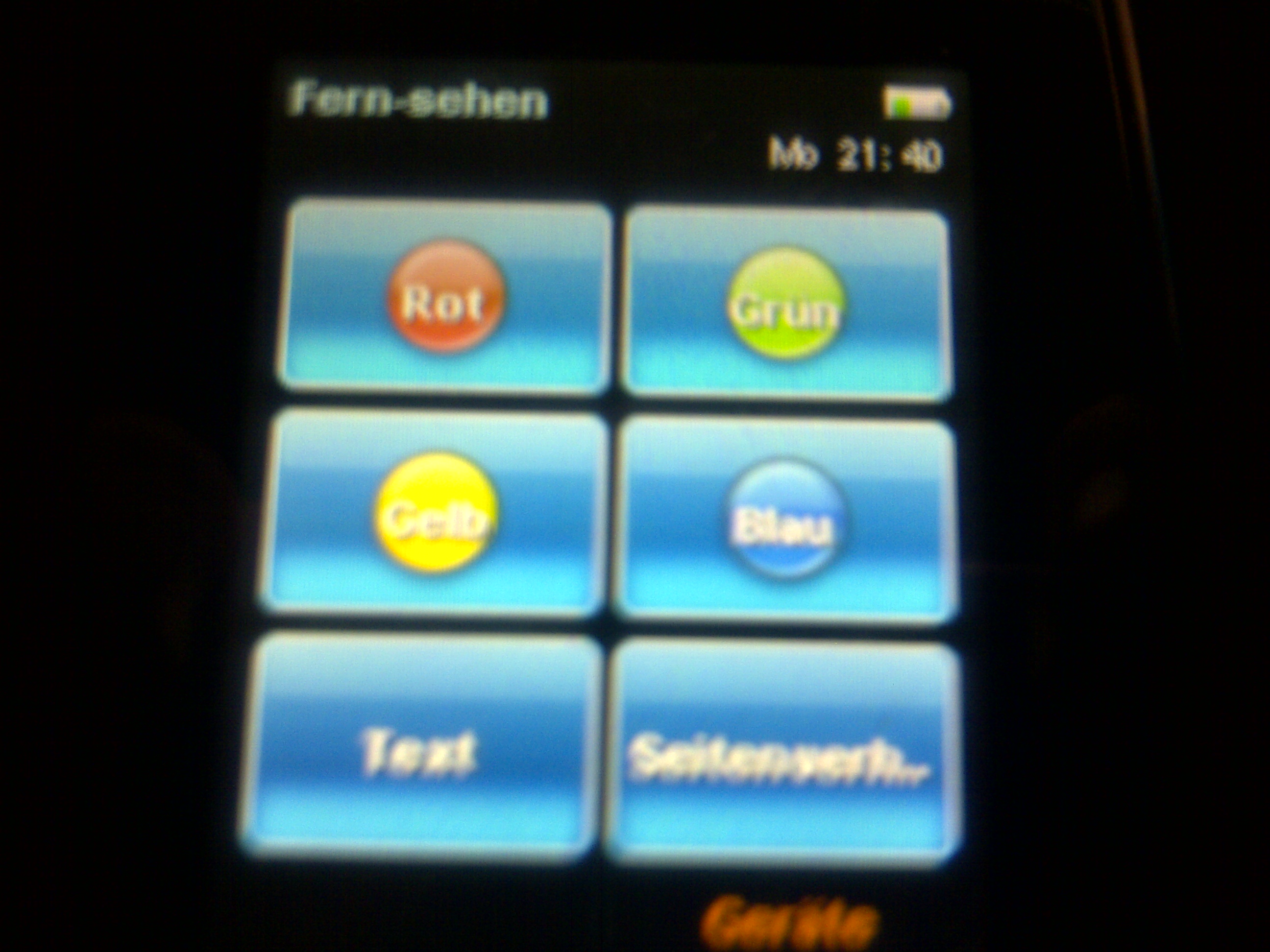

edit: Im Anhang ein Bild von der Übersicht. Genau wenn dieser Bildschirm auftaucht, nach dem einschalten aller devices, schaltet mein HDMI Eingang am Fernsehr wieder ab... sobald ich dann zum Beispiel die Guide Taste drücke ist der Eingang wieder da...was ist das bloß? witzigerweise sehe ich auf der Fernbedienung das nach dem einschalten des letzten Gerätes noch eine Zeitlang irgendwas ausgeführt wird, dann hüpft er in dieses Menü

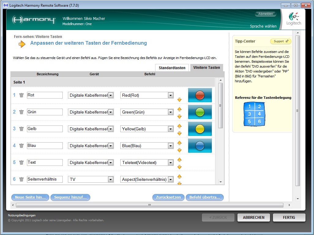

Das Menü im Anhang aus der Konfiguration ist das Menü das auf der Fernbedienung erscheint (wie oben auf dem Bild) und genau dann schaltet der HDMI Eingang ab.
