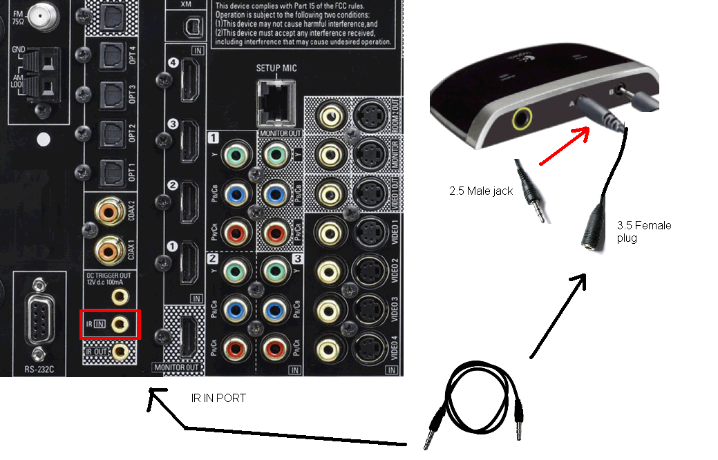

moin moin,
ich hab eben bei der Amazon Blitzaktion mitgemacht und mir nun ENDLICH mal die 900er zugelegt :mrgreen:
Jetzt hab ich den Tip Extender an AV-receiver koppeln gelesen und hab da 2 Fragen:
  • Funktioniert das generell mit jedem Gerät, das einen solchen Eingang hat?
  • Wie groß ist der Eingang der Kabel am Extender? 3.5mm oder 2.5mm Klinke?
  • Geht das nur mit Mono Kabeln oder auch mit Stereo Kabel?
Mein Onkyo TX-NR3008 hätte einen 3.5mm IR (In/Out) - siehe rote Markierung
Und meine TV Karte von Hauppauge (HVR-4000) hat einem 2.5mm IR-Empfänger-Eingang.
Die würde ich lieber direkt verbinden, wenn dies möglich ist :?:

passt nur halb. Mit meiner Marmitek und meinem Onkyo 905 habe ich ein Stereokabel verwendet und es geht.

Hab nur irgendwo hier im Forum gelesen, dass es nur mit Mono gehen soll...
Habs auch net so ganz verstanden warum das Probleme machen sollte - die Spitze gibt das Signal und der 'hintere' Teil die Masse, ist ja bei Stereo auch so.
Dann wär auf noch die Frage mit der Größe der Klinkenbuchsen des Extenders offen 8)
Sind das 2.5mm oder 3.5mm Buchsen?

Bei der extender von der 1000 und 1100 ist es zwei mal 3.5mm und darf mono sein.
Für der Blaster vom 900 muss man einen Adapter haben von 2.5 nach 3.5 mm.
Oder selber basteln.

Da ich kaum Micro Klinken Kabel finde werde ich wohl selbst welche basteln :)
Glaubt ihr, dass es ein Problem ist, wenn ich aus einem Ausgang 2 Geräte hänge?
Also z.b. Ausgang A für meine TV Karte und Ausgang B für den PS3 Adapter und meinem AV Receiver.
