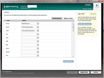

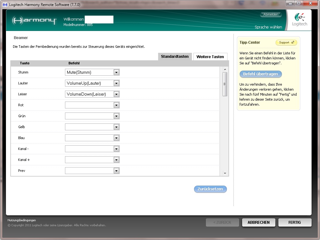

Man sollte sich nicht zulange in der Maske zur Tastenbelegung aufhalten. Dauert das zu lange, gerät man in so etwas wie einen Timeout, die gemachten Änderungen werden verworfen. Irgendwo habe ich das auch mal im Tip-Center gelesen.
Ich habe mir angewöhnt, alle 2-3 Minuten auf "Fertig" zu klicken, selbst, wenn ich noch nicht fertig bin. Damit werden die Änderungen erstmal gesichert, danach rufe ich die Maske wieder auf und mache bis zum nächsten speichern weiter.

...das kanns aber auch nicht sein...Michi1965 hat geschrieben:Man sollte sich nicht zulange in der Maske zur Tastenbelegung aufhalten. Dauert das zu lange, gerät man in so etwas wie einen Timeout, die gemachten Änderungen werden verworfen. Irgendwo habe ich das auch mal im Tip-Center gelesen.
