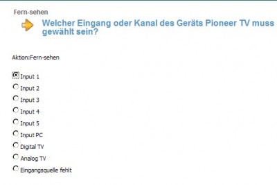

1. Ich wähle die drei Geräte aus und klicke auf Weiter, bis ich irgendwann hier lande (Beispielbild): -> http://www.harmony-remote-forum.de/down ... ?id=46&t=1 . Bei mir steht da "AV, E1-3", "HDMI 1-2" und "Eingangsquelle fehlt". Jetzt weiß ich nicht was ich da auswählen muss. Wenn ich Eingangsquelle fehlt wähle, entsteht praktisch eine Endlosschleife und lande später immer wieder am Anfang zur Wahl der Eingänge (AV, E1.....).
2. Mir wird die Frage gestellt, "Für Fern-sehen, welches Gerät verwenden Sie zum Anzeigen von Video?" und als Auswahl ist der TV und die WD Live gegeben. Rechts im Tipp heißt es aber nicht wie in der Frage zum Anzeigen, sondern zum Abspielen. Was stimmt denn nun und was muss ich auswählen?

Wenn nicht Du, wer sonst?Harmonia00 hat geschrieben: 1. Ich wähle die drei Geräte aus und klicke auf Weiter, bis ich irgendwann hier lande (Beispielbild):. Bei mir steht da "AV, E1-3", "HDMI 1-2" und "Eingangsquelle fehlt". Jetzt weiß ich nicht was ich da auswählen muss.
Du weisst doch, welchen Eingang Du z.B. beim "Fernsehen" mit der Original-FB aktivierst und genau den nimmst Du bei dieser Auswahl natürlich auch.
Na, überlegen wir mal zusammen.Harmonia00 hat geschrieben: 2. Mir wird die Frage gestellt, "Für Fern-sehen, welches Gerät verwenden Sie zum Anzeigen von Video?" und als Auswahl ist der TV und die WD Live gegeben.
Kann die WD-Live irgend ein Bild/einen Film anzeigen?
Richtig. Kann sie nicht, aber der TV, der kann das.
Also nehmen wir den TV zum "Anzeigen von Video".

Gegenfrage:Harmonia00 hat geschrieben: Anscheinend habe ich da einen schweren Denkfehler. Was heißt denn welchen Eingang ich beim einschalten aktiviere? Ich drücke einen Knopf und der Fernseher geht an und ich lande auf dem Sender den ich zuletzt geschaut habe.
Wenn Du eine DVD siehst, wechselst Du ja auf eine anderen Eingang.
Wenn Du danach dann wieder Fernsehen wilslt, musst Du ja "zurück" auf den "Fernseh-Eingang".
Das kann dann z.B. der "Kanal 1" sein oder der Eingang "Tuner" (sofern es den gibt).
Und genau den wählst Du bei "Fernsehen" aus.

Wenn du die Inputs nicht findest oder Sie nicht existieren probier mal folgendes:
1. Neue Aktion Fernsehen
2. Welcher Eingang muss gewählt sein? -Eingangsquelle fehlt
3. Wie wechseln Sie Eingänge von TV? -Methode 1
4. In der Zeile unten gibst du Iwas ein, z.B. TV Tuner und klickst hinzufügen, dann bring die Eingänge in die richtige Reihenfolge wie Sie der TV durchschaltet
5. Überspringt TV nicht angeschlossene Eingänge...? - Nein
6. Wählen Sie die Tasten der FB mit denen Sie die Eingangsquellen durchschalten - 0
7. Einrichten von TV -richtige Antwort
8. Jetzt müsstest du bei der Frage "Welcher Eingang muss gewählt sein?" dein erstelltes TV Tuner auswählen können.
Anschließend kannst du die Konfiguration auf die Harmony Laden und testen.
