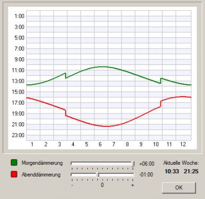

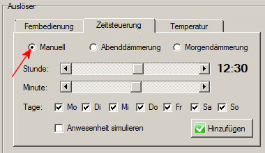

Wenn das jeden Tag zur gleichen Zeit erfolgen soll, erstellst Du einen manuellen Auslöser (Zeitsteuerung):
Die Zeit lässt sich dort von 0:00 Uhr bis 23:59 Uhr einstellen.

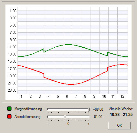

Soll die Zeit sich aber anhand der Dämmerungszeit ändern (je früher die Sonne aufgeht, um so eher gehen die Rollo's hoch), dann gehst Du hierüber:
Bild Harmony mit IR/RF-Wandler | LightManager Pro - erweiterte Astro-Funktion
Dort -also innerhalb der Astro-Funktion- kannst Du dann auch die Zeiten verändern.
Aktuell -also heute- wäre bei maximaler Veränderung die Morgendämmerung um +06.00 Stunden um 10:33 Uhr.
