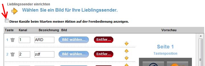

auf der Seite in der Software in der du die Favoriten mit den Sendelogos definierst kannst du eine Option wählen, ich glaube unten links, welche festlegt ob nach dem Aktionsstart die Befehle oder die Favoriten angezeigt werden. Soweit ich mich erinnere ist das Wording dafür ziemlich dämlich gewählt. Also dort einen Haken rein, oder raus, auf jedenfall genauso wie bei der Aktion bei der die Favoriten angezeigt werden, und es sollte funktionieren.

ich hab es mal aufgemalt:

Danke Schwarz, mangels One im Bestand konnte ich keinen Screenshot liefern.
Re: Favoriten Liste automatisch aufrufen Harmony One
Deine Anmerkung " Beitrag möglicherweise nicht für "myharmony.com" passend." ist genau mein Problem.Schwarz hat geschrieben:Hallo,
Unter myharmony.com habe ich diese Maske gar nicht.

Nun benutze ich die Harmony Remote Software (7.0.0), welche ich von der Logitech Seite mit der Angabe (welcher Fernbedienung) "Harmony one plus" installiert habe.
Dein Screenshot habe ich hier nach elendig langer Suche leider nicht gefunden.

dann folge mal dieser Anleitung
Harmony FAQ | Bevorzugte Kanäle einrichten
bis du an der entsprechenden Stelle bist. Bei der One(+) taucht dann die Option an der Stelle wie im Screenshot aufgemalt auf.

Sorry, aber unter myharmony.com gibt's für die One diese Einstellung nicht mehr. Von Logitech ersatzlos gestrichen. Bei neueren Modellen kann man das jetzt auf der Fernbedienung direkt einstellen, leider nicht auf der One.
