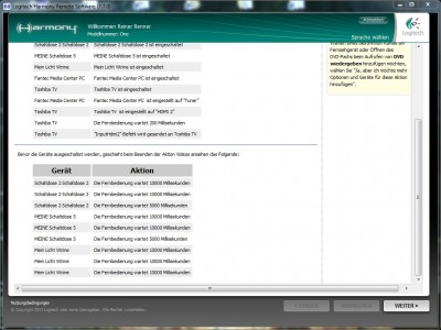

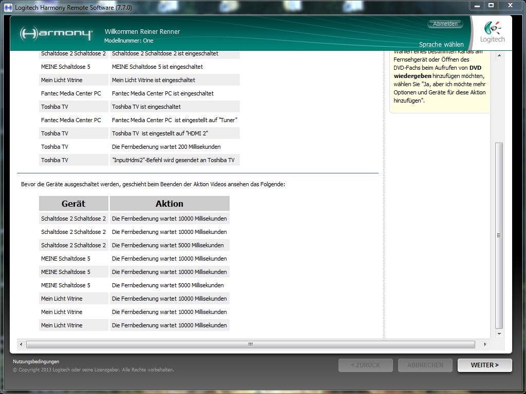

Schau mal so sieht es aus Dose 2 ist die Player 5 die Platte.
Es funktioniert ja auch. Nur nach Aktionswechsel nicht mehr.
Reiner

Re: Abschaltproblem nach Aktionswechsel
also ich sehe da oben bei dem Screenshot unendliche Wartezeiten, aber keinen einzigen PowerOff Befehl
std hat geschrieben:also ich sehe da oben bei dem Screenshot unendliche Wartezeiten, aber keinen einzigen PowerOff Befehl
Muss da einer sein?
