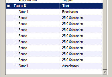

ratzec hat geschrieben: Desweiteren möchte ich, wenn ich Abends ins Bett gehe und den Fernseher (mittels Harmony) ausschalte, das eine Lampe des FS20 Systems für ca. 5 Minuten eingeschalten wird, damit ich den Weg ins Dachgeschoß finde.
Lightman Studio ist Dein Freund. :ja:
1. Schritt: Aktor einschalten
2. Schritt: Entsprechend oft "Pause 25 Sekunden" einfügen
3. Schritt: Aktor ausschalten
Abends einfach den Befehl (in meinem Beispiel L08) senden und fertig.
