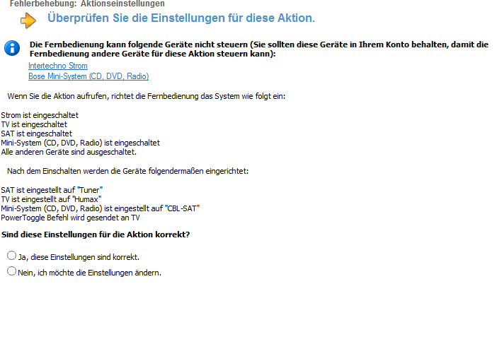

Beiträge: 18236
Re: Nach einschalten regieren Geräte nicht!!
wie hast Du die Aktion(en) angeelgt? Manuell oder automatisch?
Poste mal 'nen Screen-Shot von der ersten Seite, wenn Du bei einer der betroffenen Aktionen auf "Fehlerbehebung" gehst.

Hier ein Screen-Shot...

An der Harmony schaut alles normal aus und auch das Symbol dass der Befehl rausgeht ist auch da..nur der Humax reagiert nicht..
