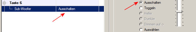

ich gehe davon aus, dass Du für Ein- und Ausschalten getrennte Szenen im Lightman Studio angelegt hast, richtig?ElektroMaddin hat geschrieben: Einschalten geht problemlos, da kann ich auch verschiedene Codes wählen und immer geht die Funksteckdose an, nur aus funktioniert nicht.
Mit der ELRO FB geht die Dose sofort aus.
Kontrolliere mal, ob bei der Szene "Ausschalten" rechts beim Aktor auch "ausschalten" ausgewählt ist.

So ist es, getrennte Scenarien, stand so im Forum und die mitgelieferte Tastatur hat ja auch getrennte Tasten.
x-fach kontrolliert, auch gelöscht und neu angelegt.
Definitiv stimmen die Befehle für an und aus.
