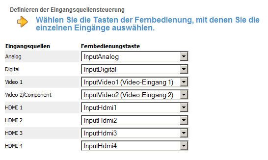

Geh bei Deinem TV in die Eingangs-Wahl und stell sicher, dass dort die Methode 2 ausgewählt ist (ich vermute, bei Dir steht sie auf Methode 1).
Danach weist Du jedem Eingang seine Input-Befehl zu.
Das sieht dann so aus:
Last but not least gehst Du nochmal das Setup der Aktionen durch, damit die Eingangs-Änderung auch dort hinterlegt wird.

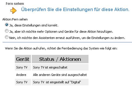

Also, ich habe natürlich Methode 2 ausgewält, da ich ja, wie schon bemerkt, die Eingänge direkt schalten kann.
Das Problem an dieser Sache ist allerdings, dass lediglich der Befehl "Input digital" den TV gleichzeitig auch einschaltet. Die anderen Befehle machen das leider nicht. Die schalten nur direkt um, wenn der TV schon an ist.
Ich habe bei der Aktion "Fern sehen" bei der Frage nach dem zu wählenden Eingang ausgewählt, das der Eingang "TV digital" gewählt werden muss. Das macht die FB ja auch. Allerdings wird zuvor ein "Toggle_PowerOn/Off" gesendet. Und genau der ist in der Aktion "Fern sehen" nicht notwendig.
Ich hoffe, ich konnte mich für euch verständlich ausdrücken.
So sieht die Aktion "Fern sehen" aus.
lG, Jan

Das Problem ist aber, dass der TV sich seinen letzten Eingang merkt.
Folgendes bezieht sich direkt auf den TV, ungeachtet der Harmony.
Habe ich Fern gesehen und schalte aus, dann ist nach dem Einschalten wieder Fernsehen aktiv, weil eingang gemerkt. Habe ich gerade DVD gesehen und schalte aus, dann war ja der Eingang DVD aktiv und das ist er auch nach nach dem erneuten Einschalten, weil Eingang gemerkt.
Insofern ist es schon richtig, wenn die Harmony-FB für die Aktion "Fern sehen" erst einen Einschaltbefehl sendet und dann den Befehl "Input_digital". Aber das macht sie auch, wenn ich zuvor Fern gesehen und dann ausgeschaltet habe. Sie sendet erst einen Einschaltbefehl und dann nochmal den Befehl "Input_digital" - das ist aber doppelt gemoppelt.
Starte ich die Aktion "DVD sehen" wird auch erst ein Einschaltbefehl gesendet, gefolgt von einem Befehl "Input_HDMI1".
So prinzipiell ist das ja ok, da die Harmony ja nicht weiß, welche Aktion bzgl. des TV-Grätes die letzte Aktive war. Dazwischen kann ich ja schon mehrfach Radio oder CD gehört haben.
Mich "stört" eben nur, das beim Starten der Aktion "Fern sehen" erst ein "PowerOn" und dann nochmal ein "Input_digital" gesendet wird. Dadurch wird der Eingang nochmals angewählt, obwohl er u.U. schon aktiv ist. "Fern sehen" kann ja auch direkt über den Befehl "Input_digital" gestartet werden.
Letzteres hatte ich gestern schon mal versucht, aber da gab es Probleme beinm Umschalten von "DVD sehen" auf "Fern sehen"
lG, Jan

Re: Sony w905A - kleine Probleme...
das erneuter senden des TV-Digital-Befehls beim Einschalten der TV-Aktion ist konstruktionsbedingt und läßt sich nicht vehindern, da alle diskreten Input-Befehle beim Starten einer Aktion stets gesendet werden, ob's dir jetzt gefällt oder nicht.
Beitrag von jan_28 »
listener hat geschrieben:Hallo,
Ok, das mag ja sein. Ich habe ja auch nie gesagt, das die FB etwas tut was sie nicht soll, sondern dass ich etwas anderes möchte.
Es kann doch sein, dass man einen "Hack" basteln kann, der das ursprüngliche Verhalten verhindert.
lG, Jan
