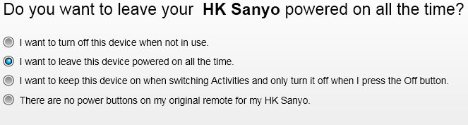

wozu brauchst du TV UND Beamer?
Du könntest eine Aktion mit Beamer anlegen bei der du in den Optionen angibst ¨nicht genutzte Geräte eingeschaltet lassen¨
Wechselst du zu dieser Aktion bleibt alles was du vorher genutzt hast an. Zuspieler, TV.......
Eine 2te Beameraktion dann halt noch normal erstellen die alles was nicht benötigt wird abschaltet

Das mit der Option "nicht genutzte Geräte eingeschaltet lassen" klingt gut, find ich aber nirgends.
Ich kenn nur die Geräteeinstellung "dieses Gerät immer eingeschalten lassen", meinst du die?
Das mit der 2. Aktion, die alles abschaltet, was nicht benötigt wird, dachte ich mir auch so.

die Option "nicht genutzte Geräte eingeschaltet lassen" bei Aktionswechsel gibt es leider, leider über "Myharmony" nicht mehr! :twisted: :twisted: :twisted: :twisted: :twisted:
Die vermisse ich auch sehr schmerzlich!"

vielleicht eine Idee wie ich es eingerichtet habe. Ich habe in meinem "Heimkino" 5 Aktionen:
1. BR
2. XBMC
3. Sat
4. SACD
und in allen Aktionen habe ich TV UND Beamer drin. Eingeschaltet beim Start der Aktion wird NUR der TV und auf den Bildschirm habe ich mir dann Tasten für Ein/Aus von Beamer und TV sowie Wahl des Ausgangs gelegt. Der Beamer ist bei mir in der Software immer an.
p.s. der 3. Punkt von oben sollte doch ein adequater Ersatz für die ungenutzten Geräte Option sein.

Kat-CeDe hat geschrieben:Hi,
... leider nicht, denn die Option bezieht sich nur, und dann auch immer, auf ein GERÄT, nicht auf den wechsel einer AKTIoN. So ist es nicht mehr wie früher möglich, z. Bsp. aus einer Aktion "TV" kurz in eine Aktion "Licht" und zurück zu wechseln - oder was auch immer - ohne dass alle Geräte aus und wieder eingeschaltet werden....

müsste ich mal ausprobieren aber ich lese es so das wenn man (fast) alle Geräte so einrichtet hat man den selben Effekt.
p.s. die 3. Option nicht das was ich gewählt habe.

Beitrag von hgdo »
wilderpaddler hat geschrieben:So ist es nicht mehr wie früher möglich, z. Bsp. aus einer Aktion "TV" kurz in eine Aktion "Licht" und zurück zu wechseln - oder was auch immer - ohne dass alle Geräte aus und wieder eingeschaltet werden....
Wenn ich beim einem Gerät einstelle: "Ich möchte dieses Gerät eingeschaltet lassen, wenn Aktionen gewechselt werden, und nur durch Drücken der Off-Taste ausschalten", dann wird es eben beim Wechsel auf "Licht" nicht aus- und danach wieder eingeschaltet. Ich verstehe nicht, worin das Problem besteht. In der Remote-Software heißt die Einstellung: "Ich möchte dieses Gerät immer eingeschaltet lassen."
Um auch noch auf den Thread-Titel zu antworten:
Du kannst bei jedem Gerät einstellen, dass es keine Ein-/Ausschalter auf der Fernbedienung gibt. Dann musst du das Ein- und Ausschalten manuell zu den Aktionen hinzufügen.
