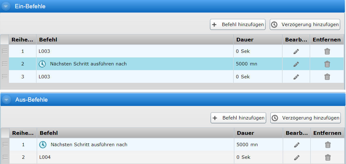

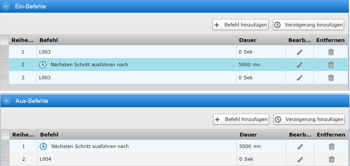

Grundsätzlich wäre es so:ricroe hat geschrieben: Benötige also noch eine Idee für den Strom.
Du hängst den Lightmanager "HiFi" in die Aktionen rein und schiebst ihn in der Einschalt-Reihenfolge an die erste und in der Ausschalt-Reihenfolge an die letzte Stelle.
Das "Problem" dabei wird sein, dass Deine Geräte Zeit brauchen um in den StandBy zu gehen, die Harmony aber deren Power-Befehle sofort nach dem Einschalten der "HiFi" rausschickt.
So sollte es funktionieren: In diesem Beispiel schalte ich mit L003 ein. Dann kommt die Pause (5 Sek) und der L003-Befehl nochmal (sicherheitshalber)
Ausgeschaltet wird bei mir mit L004 und danach kommt dann wieder die 5Sek-Pause. Evtl. muss der L004 danach nochmal kommen.
Ob die 5 Sekunden reichen, damit alle Gerät in den StandBy gehen, musst Du ausprobieren.
