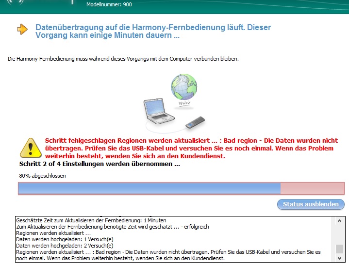

wollte heute an meiner 900 einige Änderungen vornehmen. Nur leider bekomme ich jetzt beim synchronisieren den Fehler wie er am Bild zu sehen ist. Firmware neu aufspielen bringt keine Besserung. Kennt jemand diesen Fehler?
Harmony 900 Synchronisation: Bad region error

Re: Harmony 900 Synchronisation: Bad region error
bei mir hat schon folgendes geholfen: Akku raus und wieder rein, 900 hinlegen und während des Hochfahrens nicht den Bewegungsmelder aktivieren, Deckel druff. Jetzt nochmal die Sync versuchen.
Hallo,Schwarz hat geschrieben:Hallo,
genau das hat bei mir auch geklappt!
Danke
Bei mir konnte ich das Problem lösen, indem ich mich in der Software abgemeldet und dann wieder angemeldet hatte. Der Tipp mit Akku raus usw hat nicht funktioniert. Nach der erneuten Anmeldung hat dann die Aktualisierung wunderbar funktioniert.
