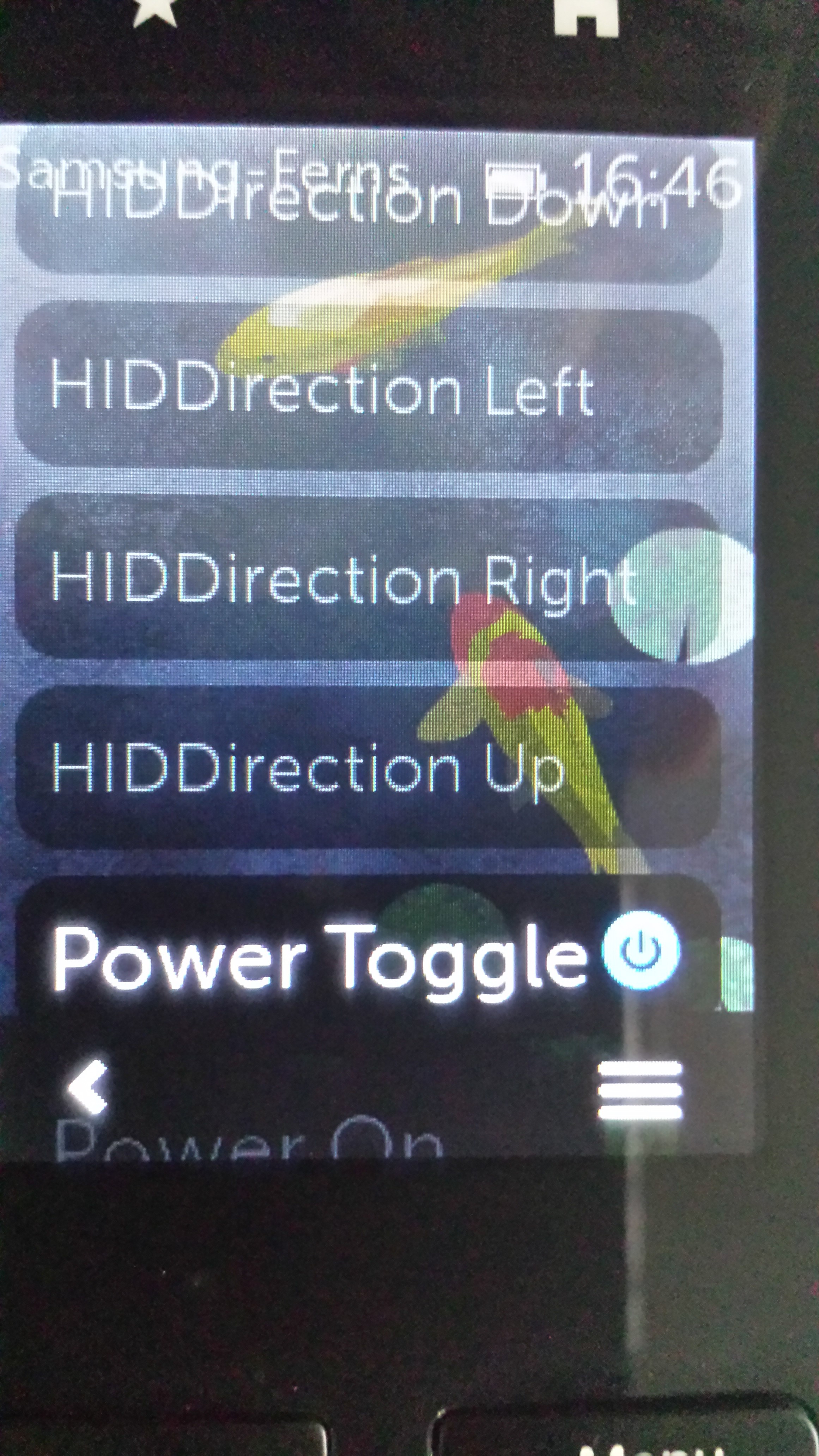

ich hätte eine Frage zu meiner Ultimate.
Wenn ich über die Geräteliste meiner Ultimate meinen Samsung TV aufrufe, sind in der Tastenbelegung einige
Tasten ausgegraut, welche ich nicht entfernen kann bzw. ich nicht kenne.
Ferner kann ich diese Befehle nicht verschieben.
Kennt jemand eine Lösung wie ich diese löschen oder an das Ende verschieben kann?
So sieht das Ganze aus
Gruß Pit

kannste die auch nicht mit er PC-App löschen? Zur Info das sind vermutlich Befehle die aktiv werden wenn Du dein Samsung per BlueTooth mit deinem Hub gepaired hast.
btw. im Gerätemodus würde ich besser nichts löschen. Gerätemodus sollte nur im Ausnahmefall benutzt werden und wer weiß welche Befehle man dann braucht.

Mit PC-App meinste wahrscheinlich die Software My-Harmony, oder?
Unter dieser Soft bekomme ich diese Befehle unter -Befehl hinzufügen oder ändern- nicht angezeigt.
Das ist ja das seltsame.
Den Samsung habe ich eigentlich nicht per BlueTooth mit meinem Hub gepaired.

mpp hat geschrieben: Unter dieser Soft bekomme ich diese Befehle unter -Befehl hinzufügen oder ändern- nicht angezeigt.
Und wie sieht's in der Tastenbelegung für dieses Gerät aus?

Re: Unbekannte Befehle bei Gerätesteuerung
Beitrag von mpp »
Dort erscheinen die Befehle auch nicht

mpp hat geschrieben:Dort erscheinen die Befehle auch nicht
Mach das mal:
Bild Harmony FAQ (nur myharmony.com) | Anleitung: Reset Ultimate, SmartControl, Touch, Ultimate One

Hallo, ich habe seit kurzem die Harmony Ultimate und das gleiche Problem wie schon beschrieben mit den ausgegrauten unbekannten Befehlen auf dem Display bei der Aktion Fernsehen.
Leider hat der oben genannte Lösungsvorschlag mit dem Zurücksetzen der Fernbedienung und des Hub nichts gebracht. Vielleicht kennt noch jemand das Problem und hat eventuell eine Lösung.

Panaso-Nick hat geschrieben:ich habe seit kurzem die Harmony Ultimate und das gleiche Problem wie schon beschrieben mit den ausgegrauten unbekannten Befehlen auf dem Display bei der Aktion Fernsehen.
Hast Du es schon vom PC aus probiert? Also 3.

Ja, wie von mpp oben schon beschrieben tauchen die Befehle auf dem PC weder bei Display noch bei Tastatureinstellungen auf, sind aber auf dem Display der Ultimate ausgegraut zu sehen. Zwei Befehle die ich dann zusätzlich fürs Display eingegeben habe lassen sich zwar schalten, aber nicht nach oben verschieben. Ich muß also erst immer die ausgegrauten unbekannten Befehle "wegscrollen", um an die von mir eingegebenen am unteren Ende zu kommen. Merkwürdig das Ganze.
